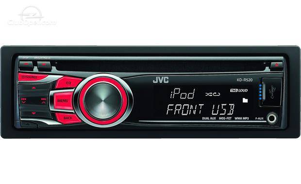

Pai eu am alt castefon la masina, pe masina este un JVC cu usb nu stiu exact ce model, si eu am magazie de cd-uri cu 4 cd-uri in torpedou
Aici am atasat o poza cu un JVC ce seamana destul de mult cu al meu doar ca al meu nu are aux (aproape identic)

eu cred ca din aceasta cauza nu iti merge CID, Siemens-ul acela este si pe post de computer de bord, evident ca se poate inlocui cu ceva aftermarket cum a facut se pare fostul proprietar, dar pierzi functiile BC-ului.
Probabil cd original s-a defectat sau s-a vrut un upgrade, daca vrei sa revii la ce a fost iti trebuie aparatul original care a fost pe masina, eu asa stiu, altfel cu alt aparat siemens ncdr de pe alta masina acesta trebuie imperecheat cu CID-ul tau si cu masina cumva, aici nu mai prea mai stiu.
