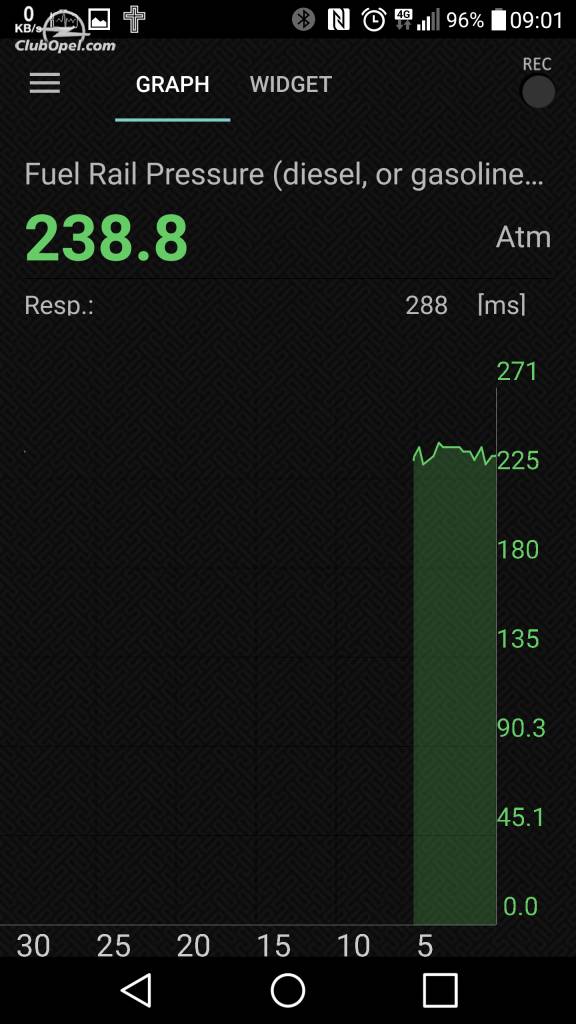

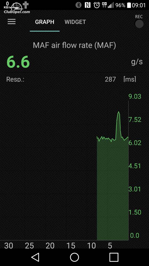

Bunã, azi dimineațã am pãțit-o și eu, am ajuns la serviciu și când sa parchez masina s-a oprit motorul și nici ca a mai pornit. Dupã 3 ore m-am dus sa încerc din nou si a pornit la prima cheie. Am un odb iar la diagnostic nu am nicio eroare. Acu am fãcut niște printuri cu presiunea în rampa și debitmetru de aer. Valorile sunt normale la ralanti?

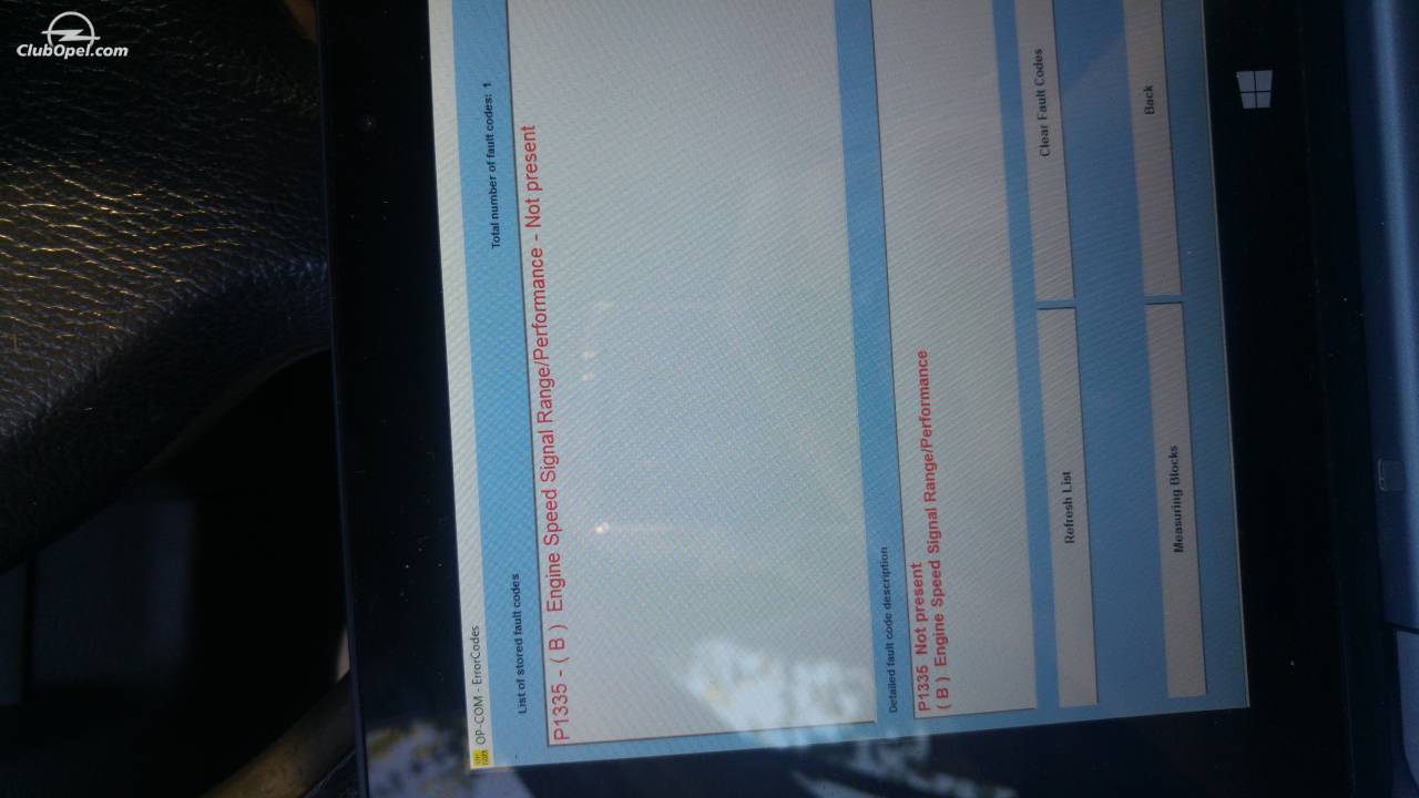

Se pare ca ai dreptate, azi am pus din nou opcom-ul, și mi-a dat eroarea asta:
Din ce îmi dau seama este senzorul de turație motor, cel de pe arborele cotit. Asa e?
  • Daniel
  • Mesaje scrise: 2,832
  • Masina: Astra 2012 A17DTJ
Ala e.
