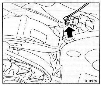

Salut, am o problema la care as avea nevoie de raspuns.... De ceva timp acul de la temperatura apei din bord nu mai indica nimic. Am un senzor nou, dar problema este ca nu pot localiza senzorul pe care trebuie sa il schimb , n-am gasit nici pe internet un raspuns.
Model: Opel Astra F 1.6I
An fabricatie: 1993
Cod motor: X16SZ
  • Mesaje scrise: 7,409
Deobicei cei 2 senzori de temperaturã, ptr ECU și ptr termometru, sunt vecini și sunt amplasați în apropierea ieșirii lichidului de rãcire din chiulasã spre radiator...Spre filtrul de aer.

N-am gãsit nimic în zona aia
  • dancuciureanu
  • Mesaje scrise: 16,454
Pune o poza cu motorul de ssus si iti pun eu sageata
  • big_electro61
  • Mesaje scrise: 4,492
  • Masina: Astra 2008 Z13DTH
Senzorul de temperatura motor se afla in spatele motorului(spre podul pedalier),zona de mijloc,sub ansamblul corp clapeta/injector. Cupla instalatiei senzorului are 2 fire(albastru si maro).Il gasesti ca e prea simplu...

Am rezolvat problema, l-am gasit cu ajutorul acestei imagini, din cartea masinii. Multumesc mult pentru raspunsuri.
