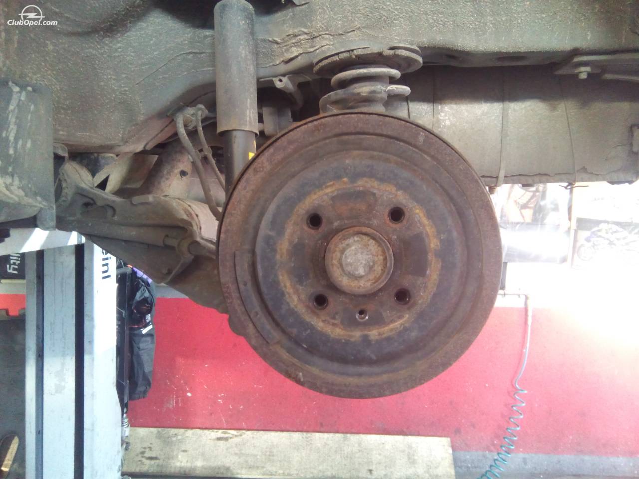

De schimbat, nu e foarte dificil, dar trebuie sa ai scule si ceva pricepere... La service nu am idee cat ar costa...
LE
Cred ca butucii tai se pot pastra, si atunci iei doar platoul cu etrier, furtune/conducte, discuri, cablu frana de ajutor cu suporti(daca are prevazut).
Atentie, exista mai multe variante de sisteme de franare cu disc pe spate, cu diametre 240, 264 ptr prindere roata in 4 bolturi si cu 264, 278 ptr prindere roata cu 5 bolturi, daca alegi diametrele mai mari e posibil sa trebuiasca sa schimbi si jantele...
Rãspunsul a fost ptr un H, dar e valabil (în cea mai mare parte) și ptr G și ptr F (unde am fãcut conversia cu mâna mea).

Da, puntile la G ptr HB si Caravan sunt la fel, dar sa ai grija sa fie cu ABS(sau fara, dupa caz) si sa aiba acelasi nr. de prezoane ptr roata, ca si la tine. In cazul asta plantezi puntea cu totul, nu garantez ca poti pastra butucii tai, sunt mai multe modele(3, mai precis) si nu m-am lamurit care sunt diferentele intre ele.
Atentie: ia tot ce poti lua de unde cumperi (de pe caroserie, in special, si are legatura cu franele), conducte, furtunuri flexibile, suporti (ptr cablu frana de mana, ptr conducte si/sau furtunuri). Cablul frana de mana trebuie luat altul, aparent sunt diferente de lungime intre HB si Caravan...

Si eu am facut modificarea. Am luat de la un hatchcack setul complet (butuci care contin rulmentii cu ABS, suporti etrier, etrier , discuri cu placute) second hand la 300 lei.
Am cumparat conductele noi si cablul de frana de mana care este diferit la disc fata de tamburi.
A mai fost nevoie de un suport pentru cablul franei de mana (o tablita cu surub) care vine prins pe punte 5 lei ambele second.
Trebuie sa fi atent la nr. de prezoane si la cablul franei de mana pentru ca sunt 2 modele: pentru sistem Bosch si inca unul.
Modificarea am facut-o eu in curte, dar cum spunea cineva mai sus trebuie un minim de scule.

Etrierii mei sunt Bosch si ca urmare am luat cablul de frana pe discuri pentru sistem Bosch si s-a potrivit perfect. Mai exista pentru sistem de franare Lucas.
Sunt mai multe marci, dar eu l-am luat pe cel mai ieftin COFLE la 85 lei. Nu stiu daca am voie sa spun de unde sa nu se considere reclama.
Cele 4 piulite de pe butuc nu au avut pasta si nici eu nu am pus , le-am strans la mana cu toata forta si am 500 km facuti. Am verificat periodic daca sunt pierderi de lichid sau daca s-a slabit, dar nu am avut probleme. Dupa ce imi schimb si cauciucurile o sa fac o verificare autorizata a franelor intr-un service.
