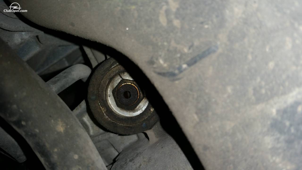

Cine stie cum se regleaza cremalierul de la o caseta de directie TRW la in opel atra G din 2001?
Si de ce scule este nevoie in afara de tubulara pentru piulita din poza.
Si ce rol are gaura in mijlocul piulitei care este rotunda deci exclus imbus acolo

rezolvat
am strans cu tubulara hexagonul pana cand a disparut jocul din volan, aproape in sfert de tura.
Este valabil doar pentru jocul din caseta de pe partea soferului daca ai joc in volan si jocul nu provine din cruce!
Pana la urma am descoperit ca in mijlocul hexagonului este in dop de guma pe care nu am reusit sa o scot complet, probbil acolo este sistemul de reglare si hexagonal este doar contra piulita sa nu se desfaca in timpul mersului de la vibratii. Nu am aplanat situatia mai pe indelete, dar sunt convins ca va tine reglajul pana cand ma intorc din concediu
Mentionez ca caseta nu pierde deloc ulei, nu are bataie in partea dreapta (pasager) , avea joc in volan si la denivelari o bataie infundata metalica pe partea soferului
