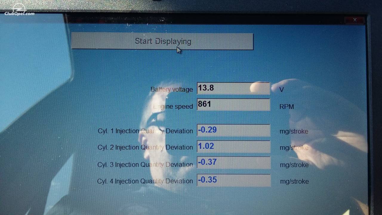

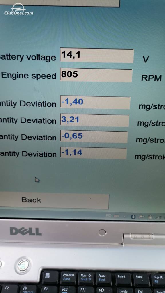

Salutare am facut o diagnoza la injectoare si nu stiu valorile daca sunt in regula injectoarele nu tacanesc
  • horaa
  • Mesaje scrise: 3,472
  • Masina: Astra 2012 a14net
Nu sunt, injectorul 2 e pe duca daca nu ma insel. Pana una alta, test retur, fie il faci acasa fie la service. S-a mai discutat...
Ps: daca masina merge lasa-le asa

Inca este bine

Este OK. Diferenta este mai mica de 2.

Ok mersi pentru info

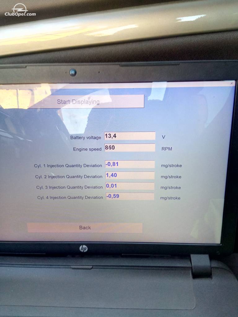

Buna seara !
Am un opel signum 1.9 diesel 2005 si asi vrea sa stiu daca sunt in regula valorile de la injectoare
  • dancuciureanu
  • Mesaje scrise: 16,451
Acceptabil.

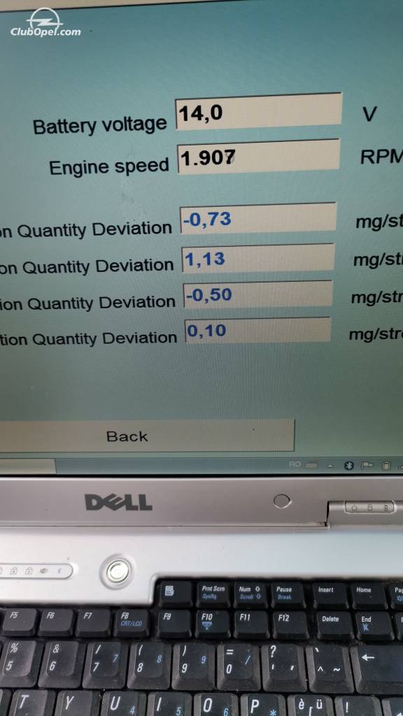

Buna ziua,
Astra H, 2008, z17dth, imi puteti spune daca sunt ok valorile injectoarelor, temperatura motor 90 grade. Scoate fum negru la accelerare cu AC pornit.
Multumesc !

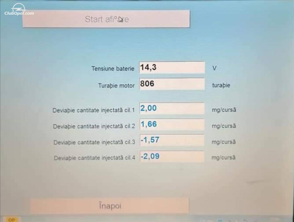

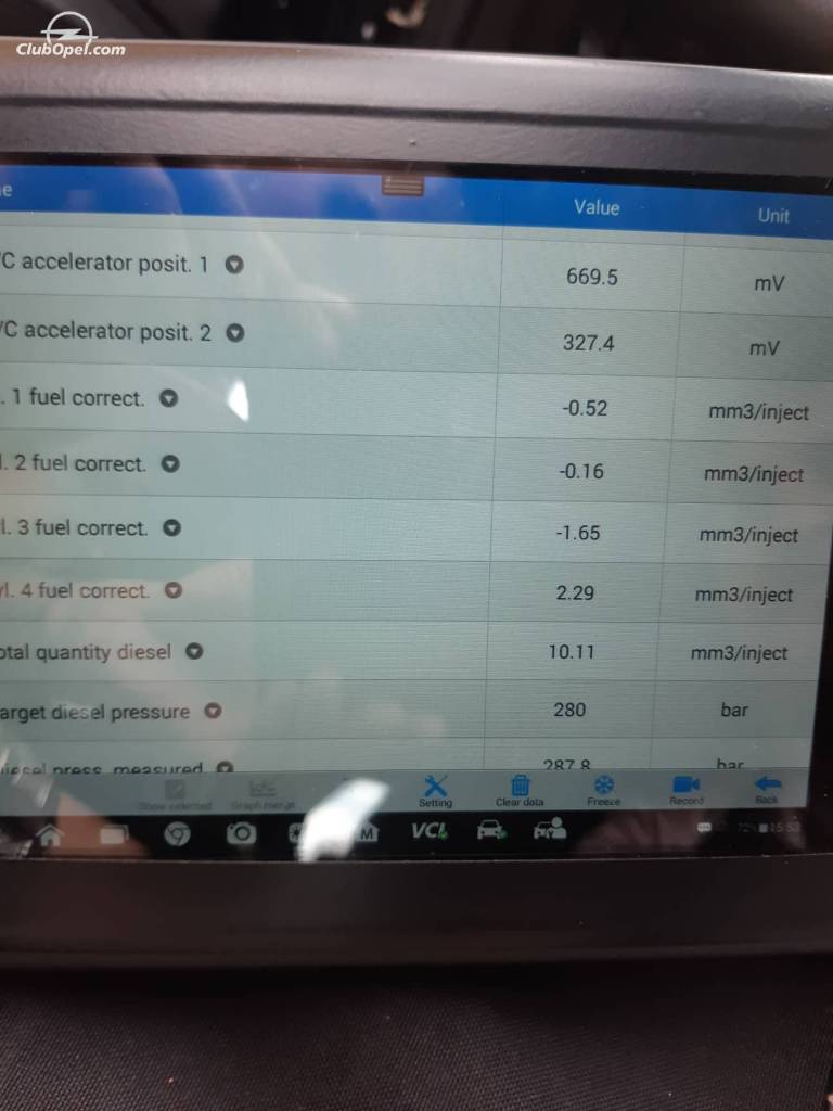

buna ziua imi puteti spune daca sunt ok valorile la injectoare ? vreau sa parcurg vreo 2000 de km macar sa fiu sigur....
  • svasile
  • Mesaje scrise: 1,693
  • Locatie: Covasna
  • Masina: Astra 2006 Z13DTH
La injectorul 4 corectia este cam mare, ce trece de 2 nu este ok. Ar trebui sa faci un test de retur e mai sigur.

ok am sai fac un test de retur chiar daca nu scoate fum nu tremura trage ff bine macar sa fiu sigur multumesc
ps: pot sai bag o solutie gen liqui moly pentru curatare injectoare ? daca tot merg 2000 de km poate ajuta la ceva ma gandesc....

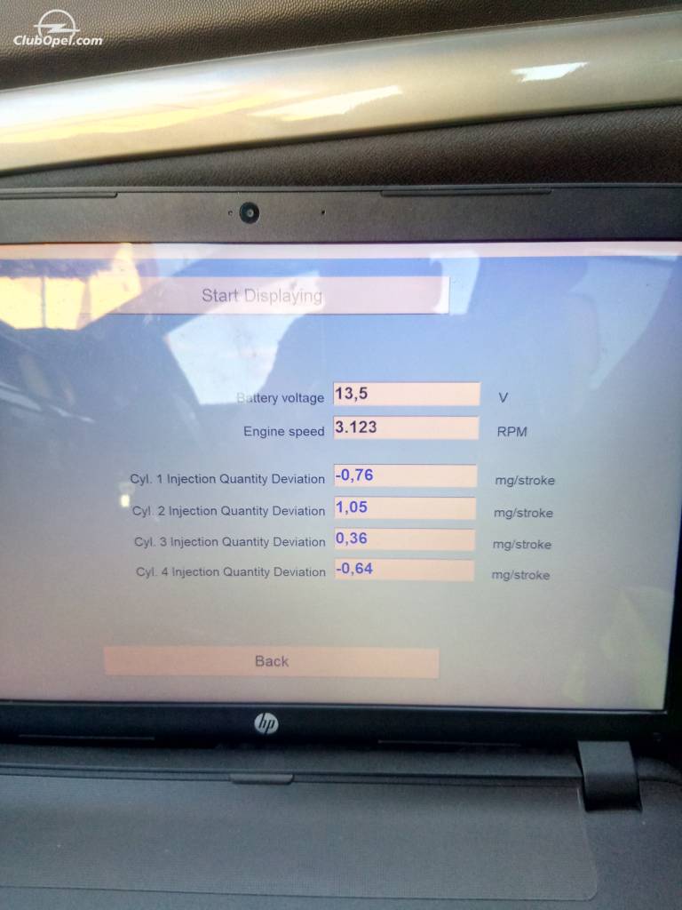

Salutare,
Intre timp am facut si un test de retur injectoare, motor cald, un minut la ralanti si 30 de secunde la 3000 rpm, rezultatul este urmatorul:
Injector nr.1: 20 ml
Injector nr.2: 15 ml
Injector nr.3: 21 ml
Injector nr.4: 20 ml
Este posibil ca injectorul nr. 2 sa injecteze mai multa motorina in piston si de aici sa rezulte fumul ?

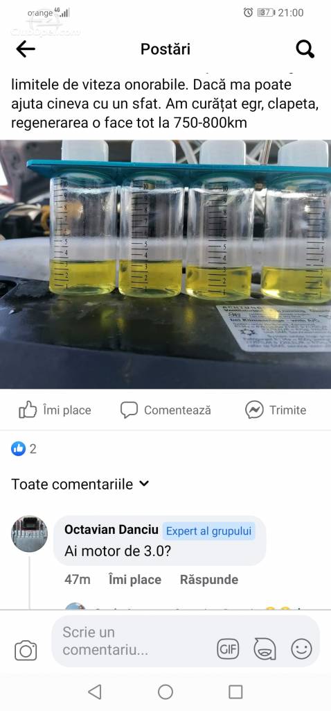

  • SLeucea
  • Mesaje scrise: 16
  • Masina: Astra 2007 Z19dt
  • Cont inregistrat: 25 Oct 2018
. Buna. Ma poate ajuta cineva la interpretarea testului de retur la injectoare fãcut cu op com și la cel cu eprubetele(1min la ralanti-30 sec turat la 3000rot).sa ajuns la testare din cauza unui consum mixt realizat în proporție de 70%extraurban-30% urban dar nu oraș ci localitate fãrã semafoare aglomerații etc mare de peste 8,5L% la o utilizare normala fãrã agresivitate, forja etc.pe op com nu are nici o eroare,nu scoate fum, pornește ok rece-cald, funcționeazã aparent normal. Sa curãțat egr, clapeta, senzor admisie, înlocuit debitmetru fãrã rezultat. Consumul la relanti e de 1.2-1.3L/h.opel astra h combi 1.9-120hp.multumesc
