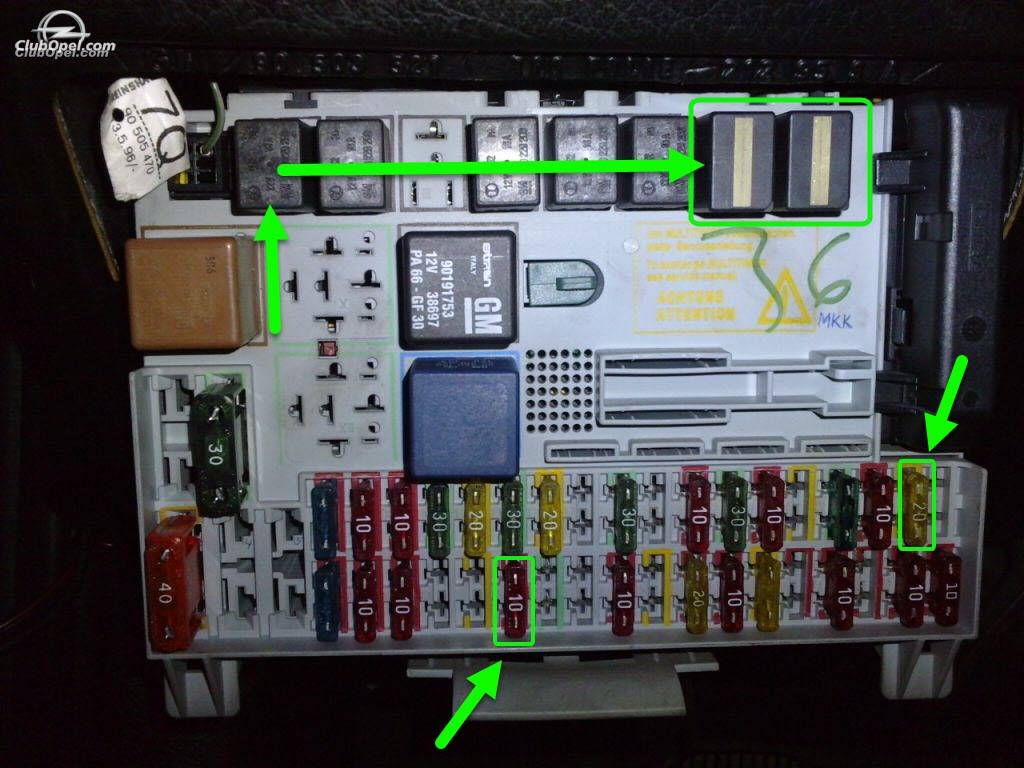

Am facut un scurt la semnalizarile pe spate si acum nu mai merg
Am schimbat mai tot si tot nu merg
Ce este de facut si daca ma poate ajuta cineva va rog.

Verifica si cele doua sigurante 22 si 29 sa nu fie arse.
Ai verificat toate sigurantele?
Probeaza cele doua relee care sunt de semnalizare. cu primul de sus (Claxonul).
Poate te ajuta si colegi...
