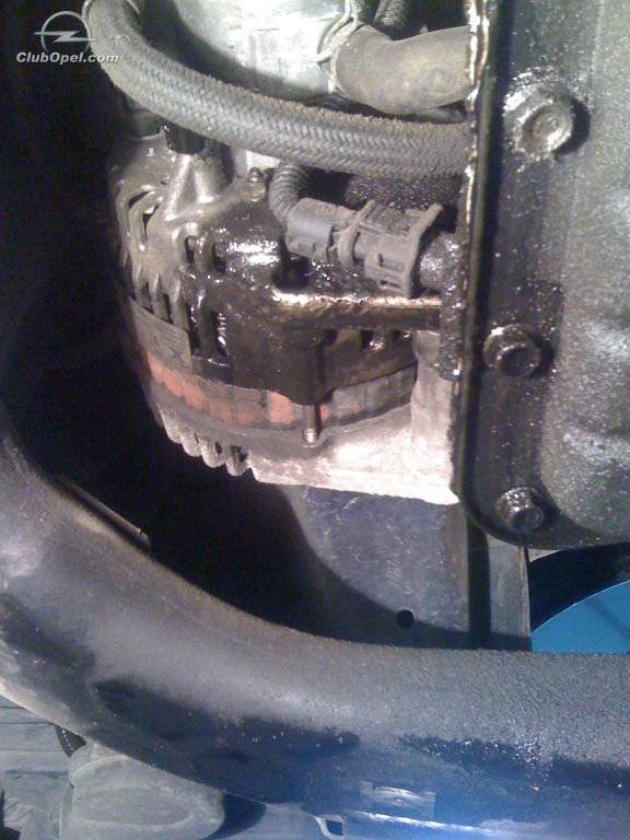

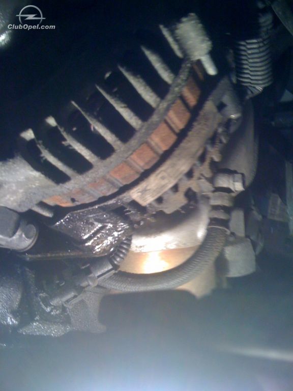

Salutare.
Am un Astra H 1.7 CDTI Z17DTH.Nu am avut probleme cu ea,dar am observat de mai demult ca scutu de sub motor e "patat"
Acum m-am decis sa schimb uleiul la cutia de viteze si cu ocazia asta am dat jos scutul ,ca sa constat ca am ulei la baza alternatorului.Problema e ca nu se vede de unde apare uleiul respectiv.Mai sus pe alternator este uscat,doar baza e murdara de ulei.Masina nu a mancat niciodata ulei,chiar daca are 155000 km.Motorul e Isuzu.
Pun niste poze poate va dati seama cam ce ar putea fi acolo care sa imi scoata ulei.
Poate sa mi se defecteze alternatorul cu uleiul ala pe el ?

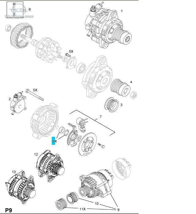

Acel ulei este scurs din pompa de vacuum pe la simeringul de etansare,il schimbi si ai scapat de problema,nu necesita cine stie ce dotari si in max o ora e gata,la remontat atentie cu etansarile ca mai ai acolo si Oringuri,saibe cupru la furtune...etc.Probleme pot fi destul de mari,se amesteca cu praful de la carbuni si rezulta o pasta conductoare care incepe sa puna in scurt un alta,de preferat sa se remedieze inainte de aparitia problemelor electrice..am gasit acel simering de la 8ron pana la 85ron o medie intre ele ar fi un pret bun.

Salut colegu,pompa de vacum este aceea prinsa de alternator in spatele lui,intr-adevar se alimenteaza cu ulei de motor prin furtunul acela prins cu oringuri atat de ea cat si de blocul motor,nu e nevoie sa demontezi tot alternatorul sau sa ai un tutorial in acest sens trebuie putina pricepere si muta grija sa nu-ti ramana vreo piesa in plus.Spor la treaba.

furtunele sant prinse cu suruburi strapunse etansarea se face cu saibe de cupru,Oring este in interior in carcasa alternatorului unde sta rulmentul...nu stiu codul respectivului simering pe aici se merge cu el direct la magazin si se gaseste....de curs ulei curge numai ce se afla pe furtunul de tur si ce se afla in pompa de vacuum

focsaadrian a scris:Ce inseamna asta,Ce trebuie schimbat ?
la alternatoarele Hitachi in loc sa se macine semeringul se macina axul
la 215000 am schimbat prima data semeringul original si puntea cu releu, ulterior, desi am pus semering pe original nu a tinut mai mult de 10000km
dupa 2 semeringuri schimbate, la 2 ani s a ars iar punea cu releu(Mobiltron ) SI am cumparat alternator nou Bosch
poti schimba doar rotorul...
