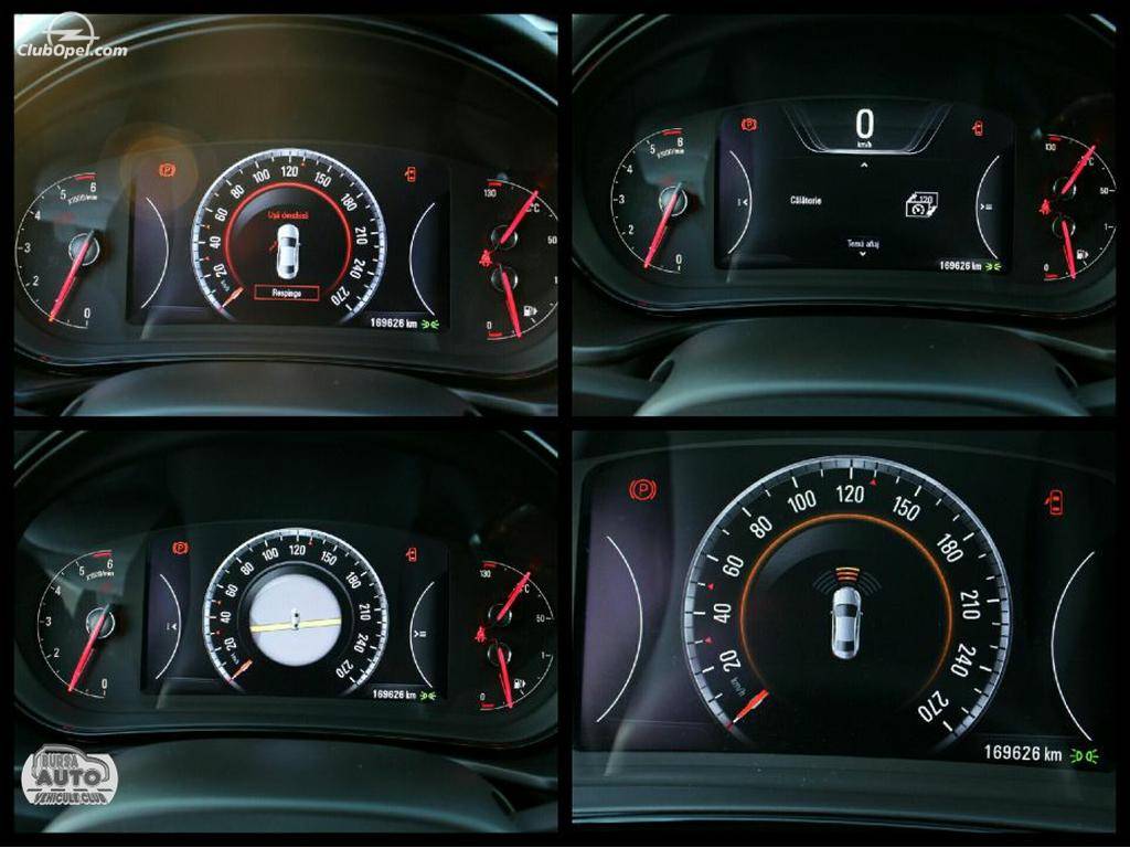

Simptome: Salut....
Detin o Insignia 2014 cumparata recent , dar adaptive cruise control cred ca nu functioneaza .Spun asta deoarece nu franeaza si nu accelereaza automat ....in rest totul este ok.Ma intreb ...poate nu fac eu ceva bine sau poate nu merge pe cutie manuala sau poate lipsete ceva din configuratia masinii mele.
Pentru a va face o idee de functia care nu funtioneaza am pus un link cu un filmulet de pe net....http://www.youtube.com/watch?v=tt-zY6PmKYM...

Salut iar----
Chiar nimeni nu are insignia , cutie manuala ,cu bordul din imagine si cu adaptive cruise control cu senzor radar pentru a-mi spune dacã la ei frâneazã si accelereazã in functie de autovehiculul pe care,l are in fata???? Daca da cum sa faca acest lucru ....sau poate nu am aceasta optiune ...dar ciudat am alerta coleziune, citeste semnele de circulatie, vede si cand parasesc banda ....Astept raspusurile voastre.

lcm a scris:Salut iar----
Semnele de circulatie sunt citite de camera. La fel si benzile(avertizarea la parasirea benzii se face tot pe baza camerei).
Intradevar, AEB-ul(Automatic Emergency Break) si ACC-ul (Adaptiv Cruise Control) functioneaza pe baza radarului.
In principiu, camera are urmatoarele functii:
- comutare automata lumini de drum/lumini de intalnire
- avertizare la depasirea benzii(aici sistemul devine functional cand liniile sunt detectate de camera si viteza depaseste o anumita limita...peste 50-60-70 kph, in functie de marca masinii...)
- avertizare de depasire a vitezei cu recunoasterea semnelor de circulatie
In principiu, radarul are urmatoarele functii:
- Adaptiv Cruise Control(ACC)
- Automatic Emergency Break(AEB)
- Distance Warning (DW)
Pentru ca AEB-ul si ACC-ul sa se activeze, trebuie indeplinite cateva conditii:
- viteza trebuie sa fie peste 30-40kph...
- vehiculul din fata se deplaseaza sau a fost vazut deplasandu-se (asta e in functie de cum este implementat pe masina..)
E posibil ca in cazul tau sa ai pe masina doar recunoasterea de semne rutiere si avertizare la depasirea benzii.
Nici vorba de radar...
Ca sa te lamuresti, cel mai bine decodeaza VINul masinii si ai sa afli toate optiunile care le ai.
Cheers!

Salut. Cel mai bine ar fi sa postezi o poza in care sa se vada comenzile de pe volan (cele din stanga)
