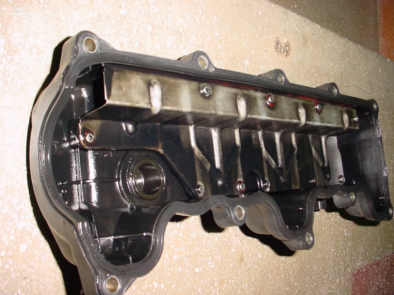

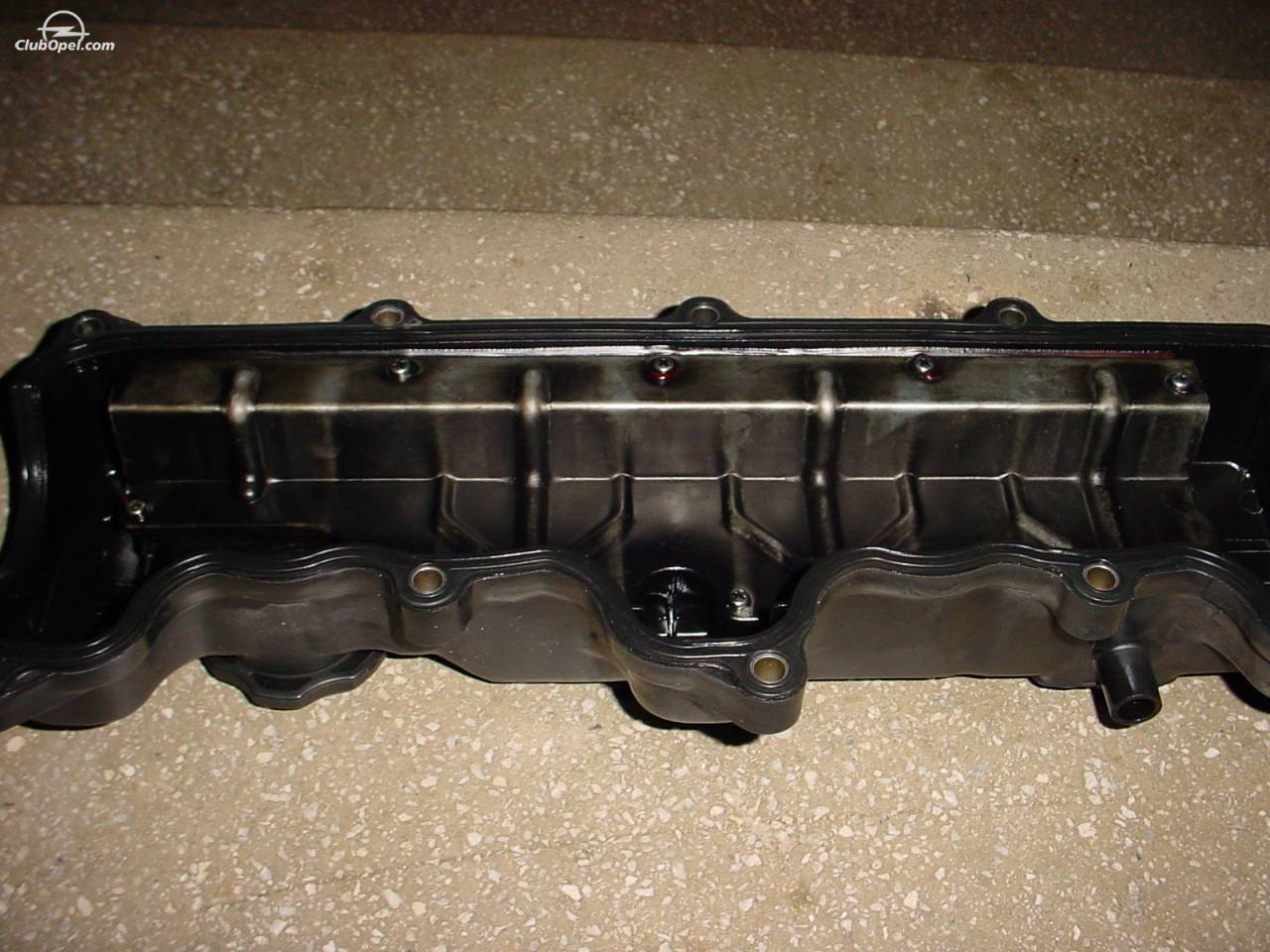

Unpic mai in detaliu, se poate ?
In turbina intra o conducta metalica de ulei (ulei sub presiune) si iese o conducta de metal care se prelungeste pana in baia de ulei cu un furtun de cauciuc (presiune redusa). Unde e conducta intercooler-ului, gazarea si restul ?
Turbina poate sa piste la ulei, dar nu atat de mult cat spui tu ca pierzi... Verifica daca nu pierzi ulei la baia de ulei, la capacul culbutori si la distributie.

daca el are plin furtunul acela ce iasa din capat si intra in admisie inaintea turbinei atunci problema este fie de la capac (nu are deloc acea tabla cu rol de a opri uleiul sa intre in admisie) fie are probleme cu scapari de compresie sau presiune prea mare de ulei in rampa (supapa defecta).
