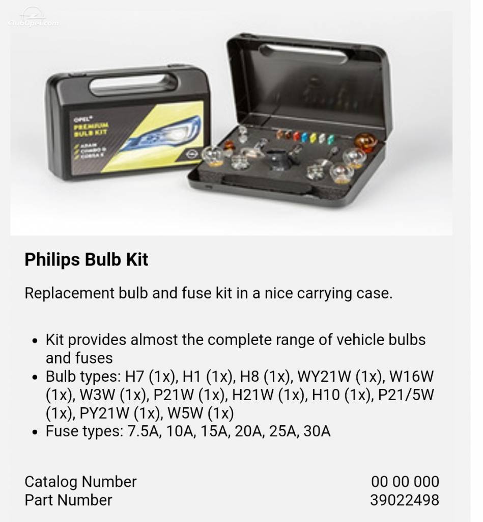

Salut, acum stie cineva ce tip de bec este la faza lungã?
Multumesc!

Cel mai probabil H1

Despre ce masina vorbim? Daca este J are H7 si pe scurta si pe lunga.

Despre K
Ar trebui sa fie unul dintre codurile enumerate in poza..
Multumesc!
  • deleted-3101
  • Mesaje scrise: 348
  • Cont inregistrat: 01 Sep 2006
Faza scurta H7
Faza lunga H1
Ceata H 11
