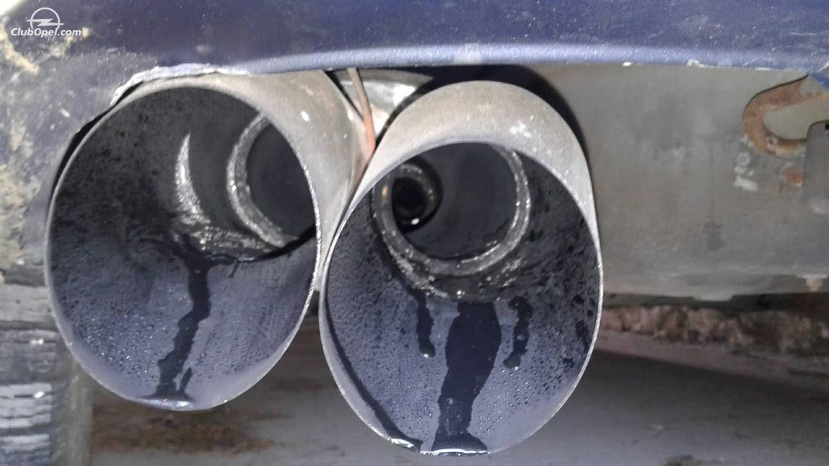

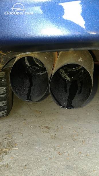

Salutare,
Am si eu o problemã cu Opel-ul meu, este vorba de un Astra G din 2003, 16 16v, cod motor Z16XE. Când este motorul rece, dacã accelerez mai tare aruncã apã pe toba finalã. Nu mai am toba finalã originalã a masinii, am schimbat-o cu o tobã sport din cauzã cã cea originalã ruginise si a început sã se crape. Nivelul de antigel din vasul de expansiune nu scade iar pe tobã nu iese antigel, este doar apã.
Cineva care a avut vreo problemã similarã mã poate ajuta cu un rãspuns?
Multumesc!

Este normal asa, nu-ti fa griji: in gazele de esapament sunt vapori de apa, care condenseaza la contactul cu esapamentul rece, cand esapamentul s-a incalzit, vaporii ies fara sa mai fie vizibili...

Cam cata apa sa conținã gazele de eșapament?
E condens, cu asta sunt de acord. Dar se produce altfel.
