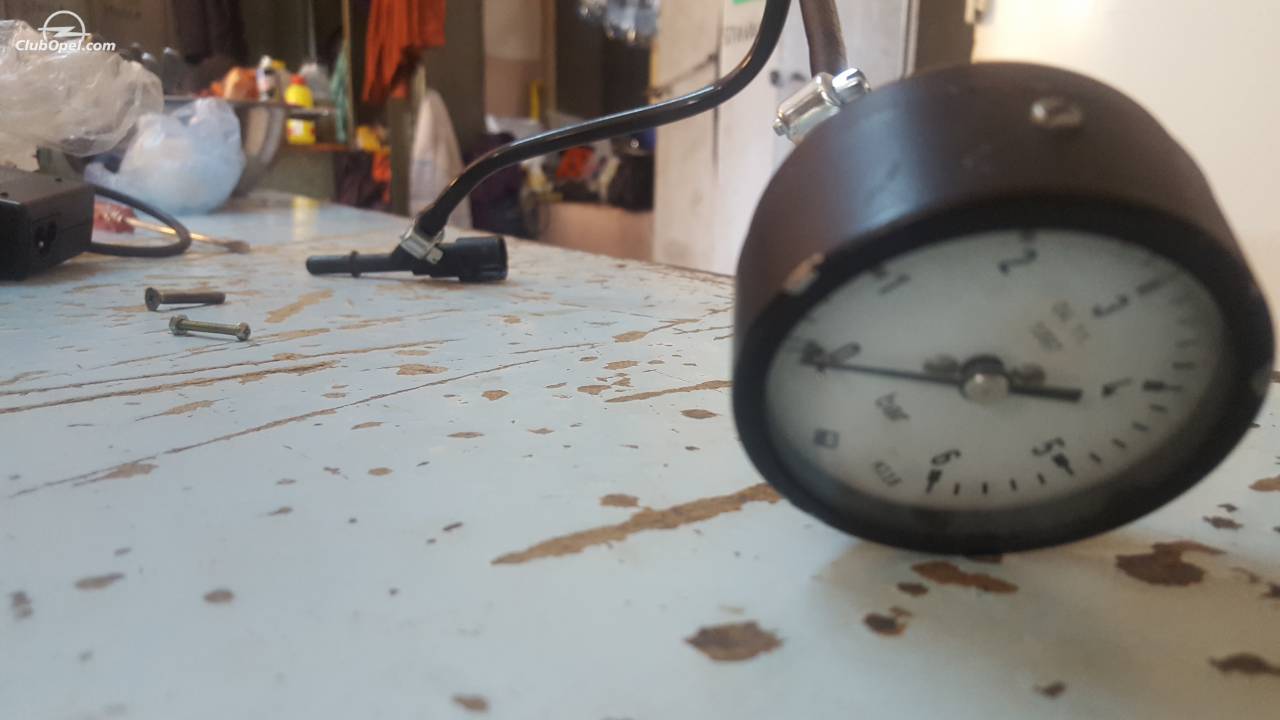

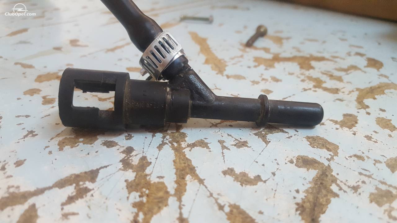

Si sa masori si presiunea benzinei....
  • b136rxy
  • Mesaje scrise: 6
  • Masina: Astra 2006 Z14XEP
  • Cont inregistrat: 10 Jun 2016
Cum pot mãsura presiunea fãrã sã merg în service? Mulțumesc
  • catastefan
  • Mesaje scrise: 5,918
  • Masina: Corsa 2001 Z12XE
Cu un manometru montat pe un teu cu mufe rapide ( gasesti la filtru de benzina asa ceva )
Scoti bancheta din spate si conectezi teu-ul pe turul pompei de benzina.
E cam complicat dar asa poti urmari presiunea in timpul mersului la orice regim.
Ideea am preluat-o de la colegul @big_electro61.
