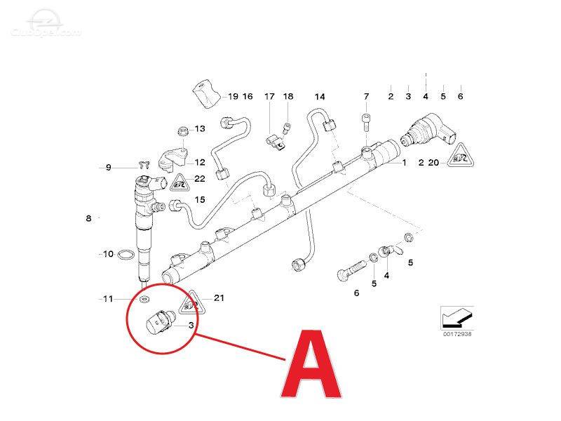

  • florin38
  • Mesaje scrise: 244
  • Masina: Vectra 2002 y22dtr
  • Cont inregistrat: 06 Aug 2011
Uite, poate te ajuta cu ceva

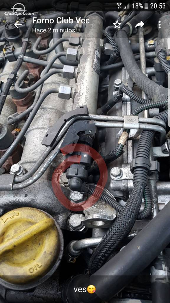

  • florin38
Mai exact

M-am uitat atent si nu sunt urme de motorina.am schimbat si celalalt senzor de pe rampa si tot asa.mai ramane senzoru de pe pompa
  • sebi4fc
  • Mesaje scrise: 1,537
Poate sa fie regulatorul de pe rampa sau de pe pompa, injectoare, pompa de inalte( slabe sanse da nu imposibil) sau cea din rezervor.
Ce ti-a aratat Florin38 e senzor presiune, regulatorul de presiune e pe capatul celalat.
