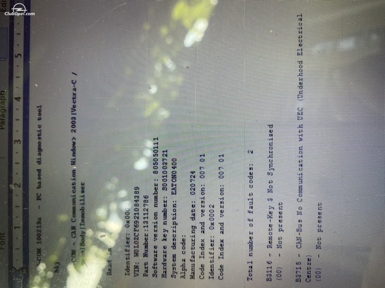

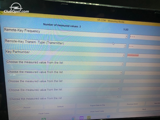

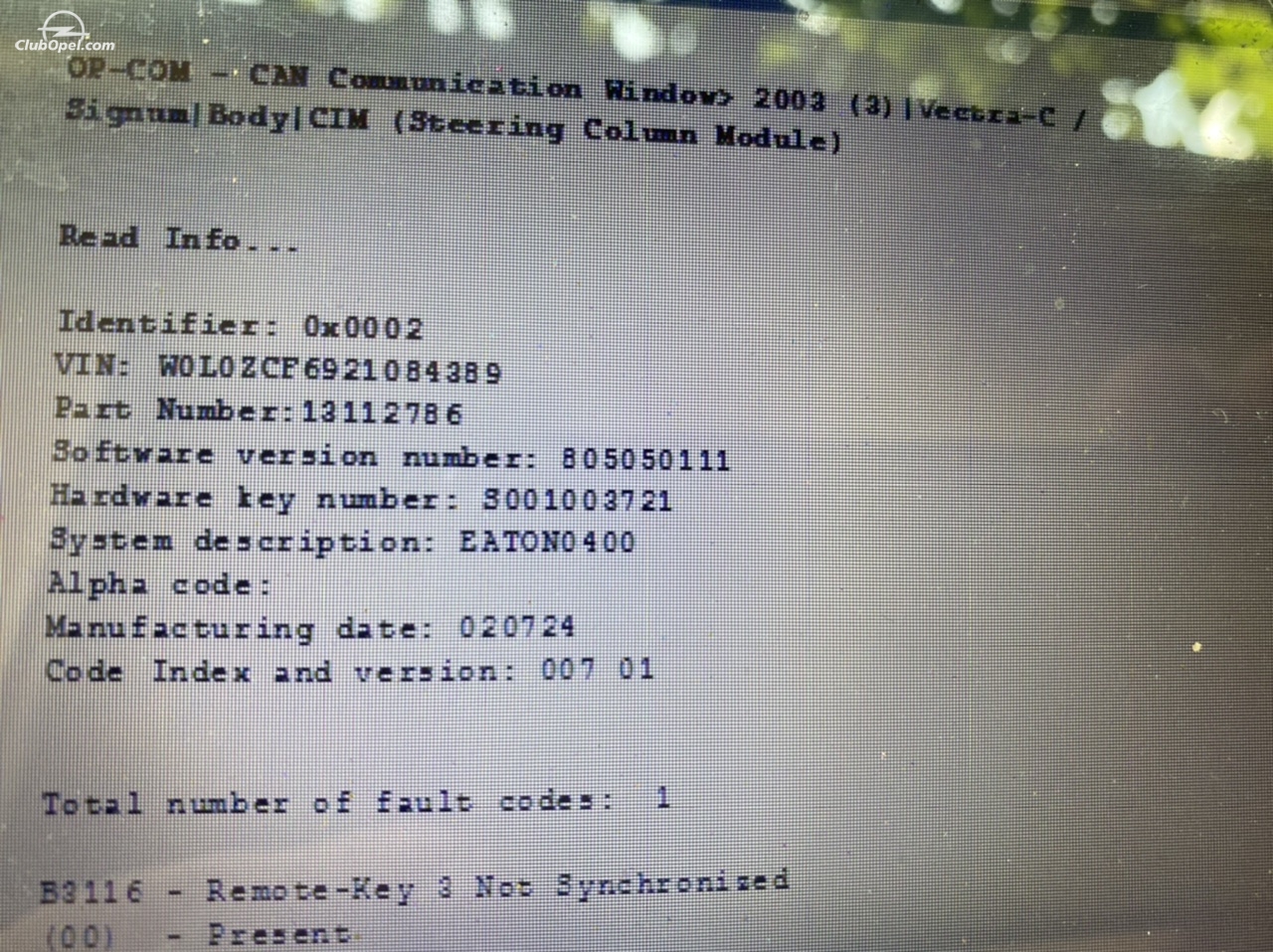

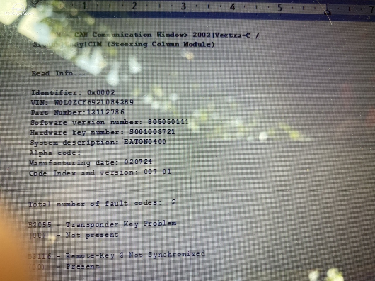

Dle, am incercat mai jos sa va raspund. Nu stiu unde in BCM sa intru. Am intrat asara in CIM si am gasit ceva in legatura cu „remonte„ O sa incerc sa le expun atasat. In orice caz ceva s-a intamplat ca din patru chei acum sunt recunoscute doar 2 si mi-a aratat 10 erori.Astfel:B1330 - Defectiune la tensiunea sistemului (00) - Nu este prezentã B3270 - Circuit întrerupãtor de blocare/deblocare usã/portbagajul soferului deschis sau tensiune ridicatã (05) - Nu este prezent B3844 - Comutator usã sofer Ridicator de geam Circuit din stânga deschis sau tensiune ridicatã (05) - Nu prezent B3845 - Comutator usa soferului, circuit de ridicare a geamului din dreapta, deschis sau tensiune ridicatã (05) - Nu este prezent B3974 - Comutator de selectare usã soferului, circuit de ridicare a geamului, deschis sau tensiune înaltã (05) - Nu este prezent B3200 - Circuitul comutatorului de sigurantã pentru usa soferului pentru copii deschis sau ridicat Tensiune (05) - Nu este prezentã B3848 - Comutatoare de reglare a usii soferului Circuitul oglinzii deschis sau Tensiune înaltã (05) - Nu este prezentã B1550 - Întrerupãtoare de selectare a usii soferului Circuitul oglinzii deschis sau Tensiune înaltã (05) - Nu este prezent B2610 - Diminuarea panoului comutatorului usii soferului Tensiune înaltã a circuitului (01) - Nu este prezentã B1325 - Tensiune scãzutã a tensiunii sistemului (03) - Nu este prezentã
In imagine imi spune ceva de frecvente. Nu reusesc sa pun imaginea. Voi mai incerca
