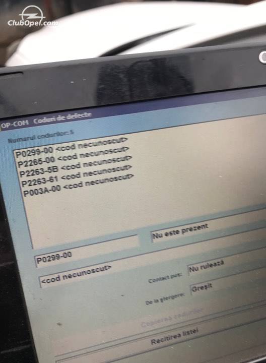

Salut, n-am mai avut pana acum Opel, am un insignia 2009 (160hp automat) de vreo saptamana, si au aparut problemele, pana sa ajung cu ea acasa n-a avut nicio problema, dupa mi-a aparut in bord Service Soon si turatiile stau peste 1000 cu oscilatii uneori .
Daca accelerez (cand motorul este cald) peste 3000 ture, imi intra limp mode, simt ca masina nu trage deloc cum trebuie, abia se misca cu pedala la podea.
Am fost la un "mecanic" si mi-a facut o diagnoza dar cam atat fiind ocupat a ramas sa revin pe sapt viitoare, pana atunci, ma puteti lamuri cam ce ar putea fi din aceste erori? Furtunul de la intercooler nu e murdar de ulei din ce am vazut eu (nu prea ma pricep).
Multumesc anticipat.
MODEL: Insignia 2009
  • livcro
  • Mesaje scrise: 4,606
  • Locatie: SIBIU-RM. VALCEA
P0299 Turbocharger/Supercharger A Underboost Condition
P2265 Water in Fuel Sensor Circuit Range/Performance
P2263 Turbo/Supercharger Boost System Performance
P003A Turbo/SC Boost Control A Exceeded Limit
Read more at: https://www.obd-codes.com/p003a
Teoretic ai apa in motorina..sau ai senzorul stricat. Pe partea de turbo ar putea fi electrovalva turbo..Nu iti piuie dupa ce opresti motorul? Iti cumperi o interfata obd2 pe bluetooth-Vgate Icar 2 sau 3 sau Konwei..si iti poti citi singur erorile..sau le poti sterge. Daca e de la eletctrovalva, stergi erorile si mergi mai potolit cu ea, sa iti poti face treaba, pana te lamuresti de unde e problema. Electrovalva ti-o poti schimba singur in 10 min...
Cauta pe forum despre electrovalva turbo si eroarea cu apa in motorina.

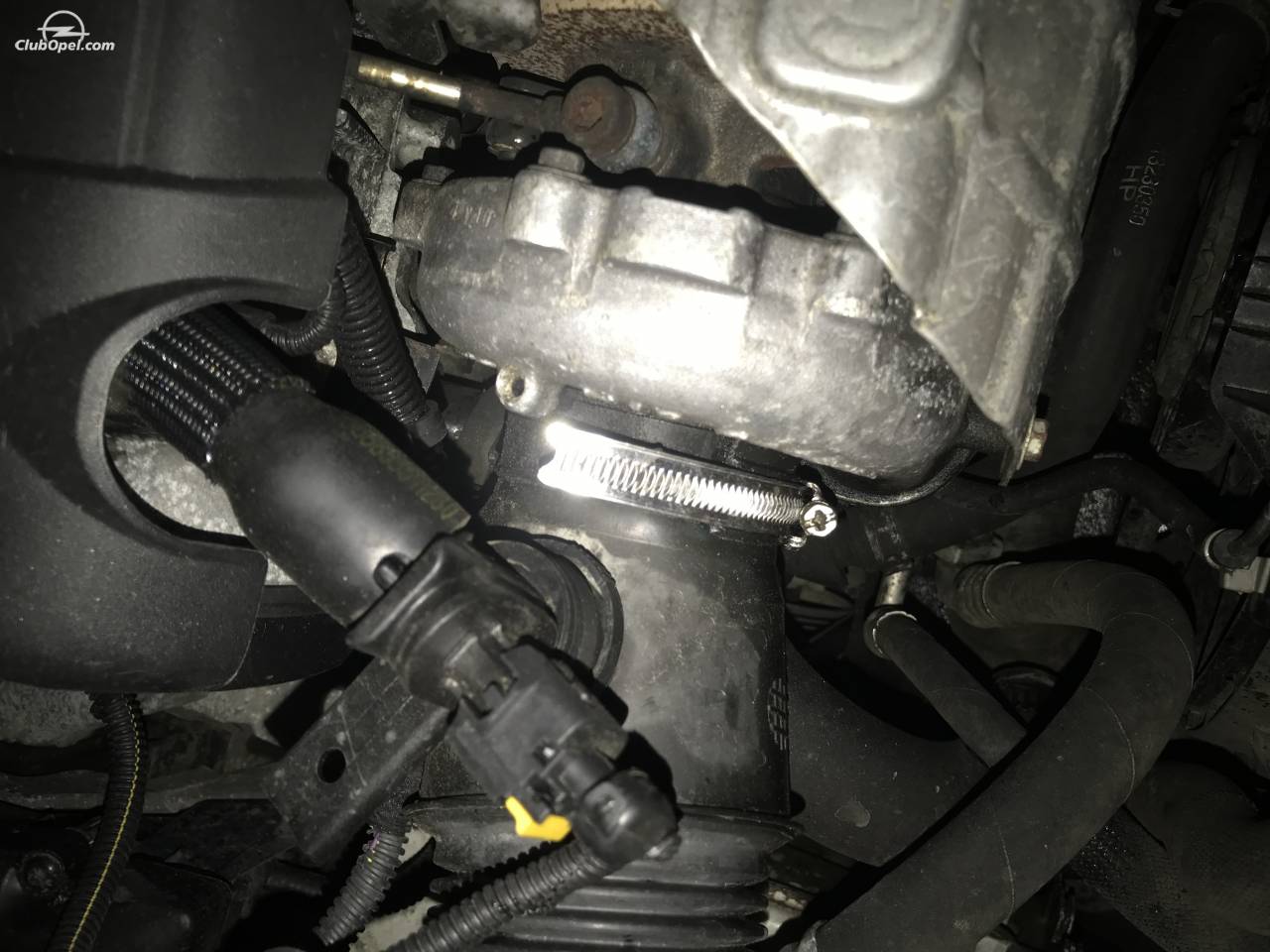

Am vazut ca sub capota mai multe “coliere” din astea sunt desprinse, ar putea avea vreo legatura? Si prin zona de sub joja de ulei, este ulei curs. Mersi
  • livcro
Sigur ca are. Ala de la turbo e rupt? Pe acolo pierde prediunea turbo ... 😃 Mecanicul nu a ridicat capota?
  • Gunplay
  • Mesaje scrise: 15
  • Masina: Insignia 2009
  • Cont inregistrat: 05 Feb 2020
ala din poza e desprins,da, a ridicat capota dar in graba doar sa vada daca nu "joaca" motorul 😃

Fa un test simplu: dupa cateva minute de mers, pune mana pe electro-valva. Daca este calda/fierbinte, felicitari, trebuie sa o schimbi (e cam 210 lei). De asemenea, ar fi bine sa verifici strangand cu mana furtunul de la intercooler, sa vezi da ca e crapat. Nu are pete de ulei intotdeauna.
Codul de contaminare cu apa e explicat mai sus; rezolva intai vaccum-ul si pe urma restul. Intre reparatii citeste si sterge codurile.
