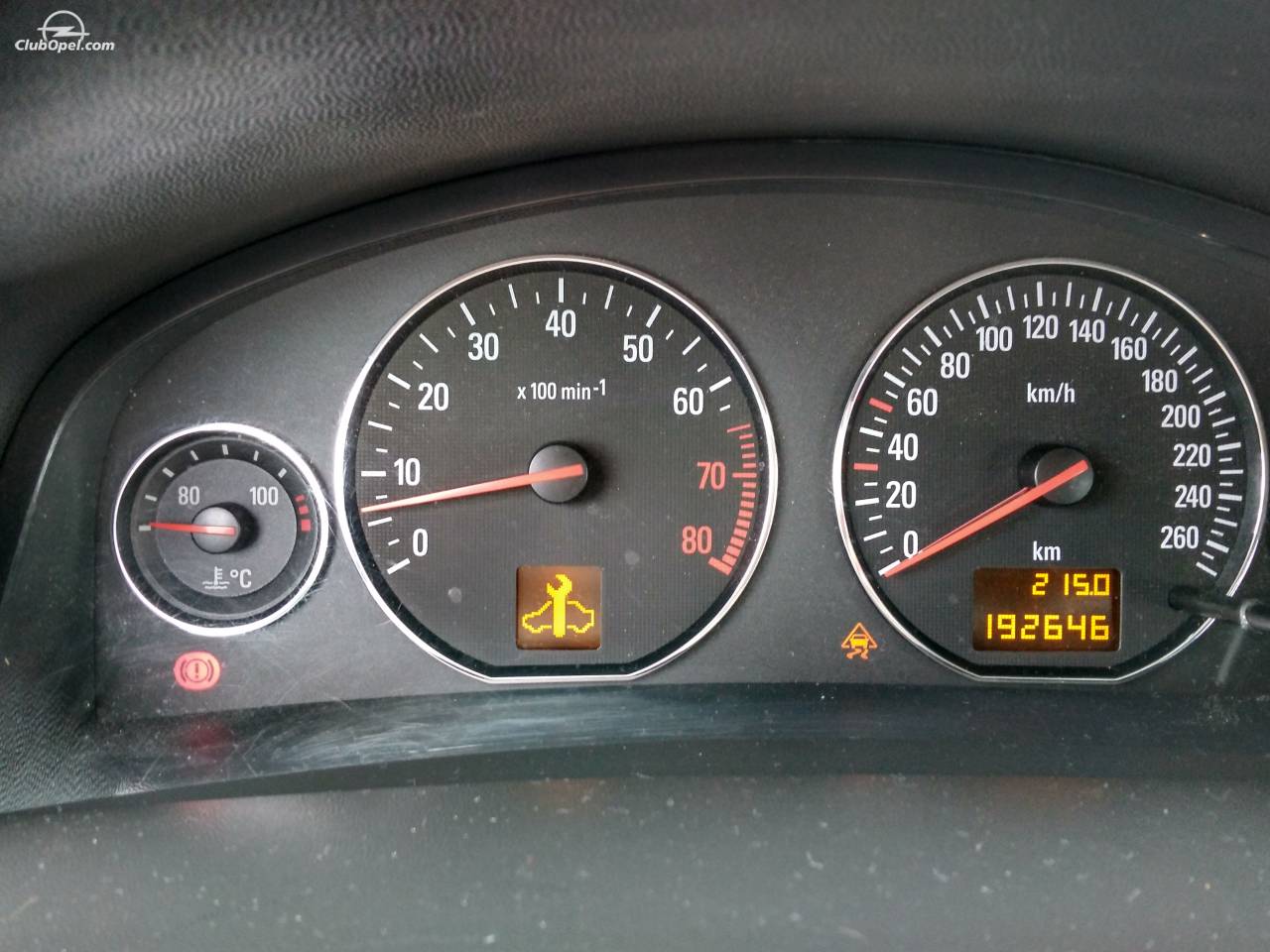

Va salut!
Am o problema la motor. Când îi dau cheie pur și simplu îl simt cum se îneacã 2-3 secunde, da câteva trepidații anormale și pornește greoi. In bord îmi apar 2 martori. Daca opresc motorul si îl pornesc iar, totu revine la normal, fara niciun martor in bord.
Chestia e.. când pornește greu cu acei martori activi în bord, mã limiteaza la 4000 ture, urca greu in turație, uneori merge in șuturi in treapta a 2a + un șuierat specific atât la motor cât și la evacuare.
Problema asta a apãrut dupã ce am schimbat distribuția și senzorul de la arborele cu came.
Un prieten mi-a spus cã e doar o eroare, și cã se șterge ușor la un service. Sã fie așa sau...?
Model: Signum
An fabricatie: 2003
Cod motor: Z18XE
  • big_electro61
  • Mesaje scrise: 4,492
  • Masina: Astra 2008 Z13DTH
Cred ca ai o problema pe sistemul ESP,care creeaza la rindul lui, limitari ale performantelor motorului.Un test de diagnoza va face lumina in aceasta speta... Prietenului transmite-i ca stergerea de erori e simpla...,rezolvarea problemei care a generat eroarea e mai complexa...,deci, sa-ti dea sfaturi cind stie ce spune..., altfel...!
