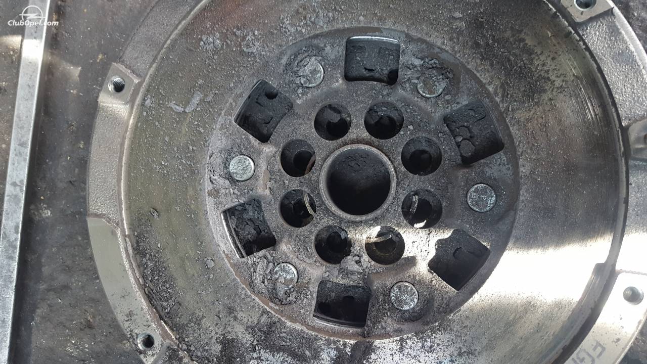

Revin cu solutia la problema mea, cu siguranta v-a ajuta si pe altii. Am fost la opel si mi-a fost gresat electromotorul. Scartaitul a disparut in totalitate. Totodata astazi am schimbat si volanta care era praf la propiu, cutia era plina de praf de ferodou din volanta. Astfel praful intra in electromotor si il gripa.

''Am fost la opel si mi-a fost gresat electromotorul.''... Daca treaba a fost facuta doar ca sa dispara zgomotul...,problema va apare destul de curind! Lagarele(bucsele) grafitate,nu se greseaza,acestea se inlocuiesc...! Dar cine sunt eu sa comentez solutiile adoptate de meseriasii Opel...! Ha,ha,ha...
