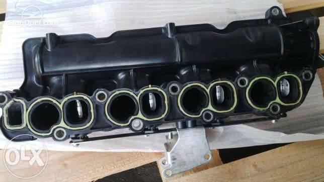

Clapetele de pe galeria de admisie nu sunt din plastic, galeria e din plastic. Daca o clapeta reuseste sa treaca prin cilindru fara sa provoace daune, sigur provoca daune turbinei, dupa care se opreste in DPF. Vezi ce i s-a intamplat unui coleg.

Asa arata o galerie, se vad si clapetele.
  • mikyboy
  • Mesaje scrise: 5,734
traiasca plasticul! (desi asta lucrez si eu in proiectare in industria automotive) galerie de plastic si clapete metalice. Azi maine o sa avem motoare din plastic 😊
oricum se perfectioneaza pe zi ce trece si tot mai multe piese sunt facute din plastic cu forme si configuratii din cele mai diverse si din materiale din ce in ce mai complicate cu proprietati tot mai apropiate de cele ale metalului si chiar peste in unele cazuri...
