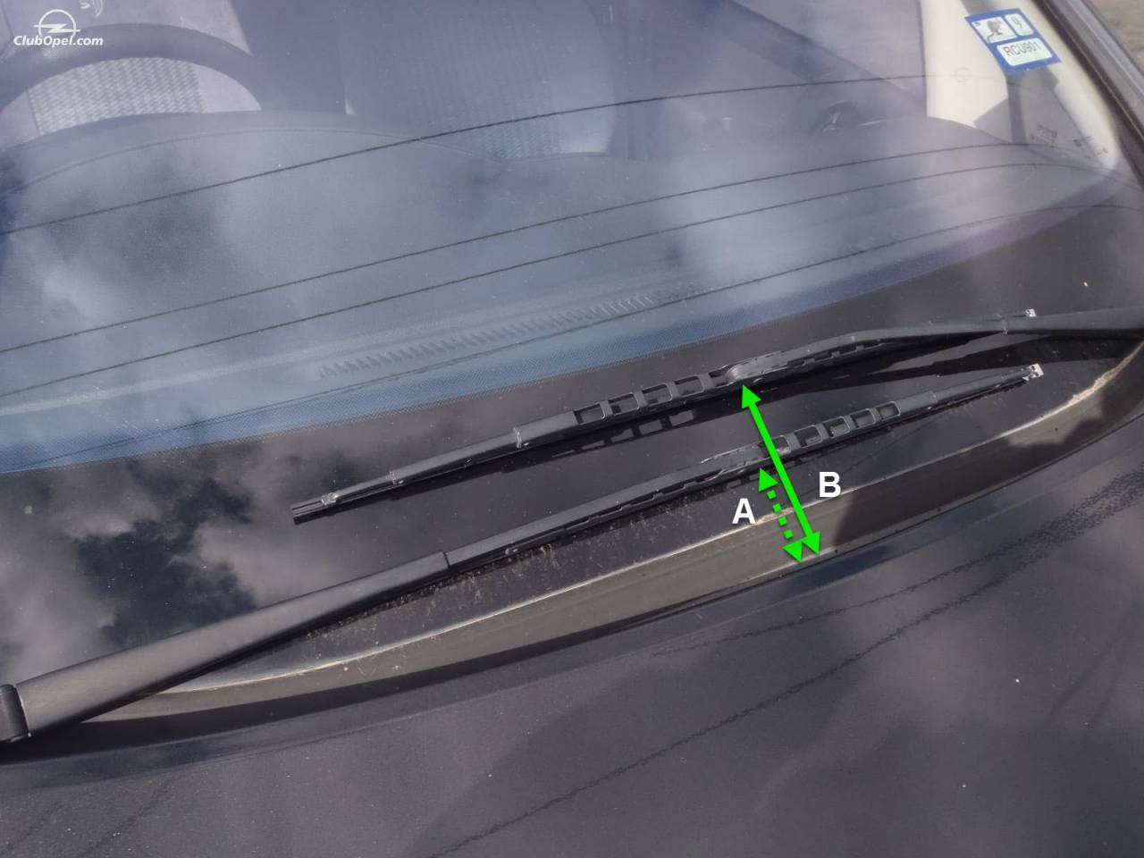

Zafira A - Brate stergatoare Fata | Sincronizare brate?
Daca ma puteti ajuta cu distantele acestea - aproape de capul de prindere cum este in poze.
A: ..... mm
B: ..... mm
Poza este de pe net.
Alta metoda nu stiu sa le sincronizez.
Doresc raspunsuri doar de la colegi care au Zafira A F75.

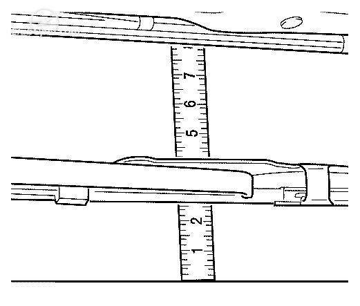

Pentru cele care au stergatorul de drept 550mm si stang 600mm am gasit ceva in "Field Remedy: 1384"
5. Adjust the wiper arms in such a way that the distance between
lower windscreen trim and the right wiper blade is 32 mm
and the distance between lower windscreen trim and left wiper
blade is 88 mm (Fig. 1).
5. Ajustati bratele stergãtorului astfel încât distanta dintre
Partea inferioarã a parbrizului si lama stergãtorului drept este de 32 mm
si distanta dintre ornamentul parbrizului inferior si stergãtorul din stânga
Lama este de 88 mm (figura 1).
Pentru 600mm la ambele o sa vedem pe masina...
