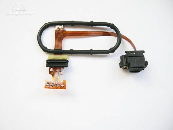

Simptome:
Buna ziua .
Ma poate ajuta cineva cu un sfat/piesa?
Am un Opel Vectra C,2.0 DTI ( y20dth ) an Dec 2002.Masina se opreste din mers(la cald,la rece).Am pus masina pe diagnoza,in 4 locuri diferite.Eroarea este : P0340.Mai exact,eroarea este de la senzorul de axa cu came,senzor care se afla in calculatorul pompei de injectie de motorina.Am trimis pompa la reconditionat la o firma din Buzau(prin curier),am montat-o pe masina.Aceeasi problema,nimic schimbat.Iar am dat pompa jos,iar am trimis-o la Buzau(sa o faca pe garantie).Am mers cu ea cateva zile,si din pacate problema tot nu s-a rezolvat.Pot merge 1000 km fara probleme,sau pot merge doar 1 km si se opreste.Are momente.Se opreste,o repornesc si plec la drum.Ma poate ajuta cineva cu vre-un sfat?Pompa este VP 44,codul pompei este cu terminatia 204.Un electronist mi-a sugerat sa caut un calculator pompa,senzor ax cu came(ce intra in calculatorul pompei),si sa le schimbam.Dupa care sa ii rebage setarile/sa ii faca softul din nou,ceva de genul....Caut SH calculatorul si acest senzor,am inteles ca este un fel de cablu-panglica si in cap exista acest senzor.
Multumesc .
Cod(uri) eroare:
P0340----
Model: Vectra C
An fabricatie: 2002
Cod motor: y20dth
  • tase
  • Mesaje scrise: 1,951
  • Masina: Vectra 2006 z19dt
Buna seara eu nu ma pricep dar senzorul axei cu came nu ar fi normal sa fie pe axa cu came?Intreb si eu...
  • cmarius53
  • Mesaje scrise: 454
  • Masina: Astra 2000 y20dth
  • Cont inregistrat: 28 Nov 2008
La y 20dth rolul senzorului de la axa este al acestui senzor din pompa de injectie.Daca ai facut o la Autotest e de mirare ca oamenii lucreaza ok.Cauta l pe Mariusnapcori si vezi daca te poate ajuta.
