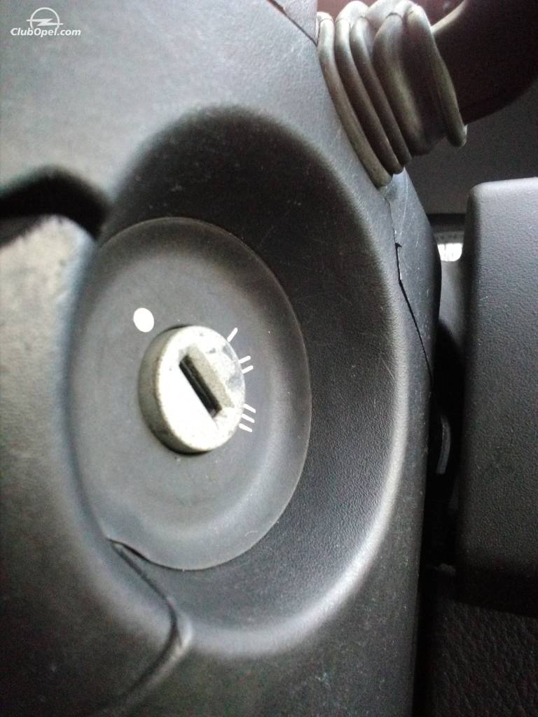

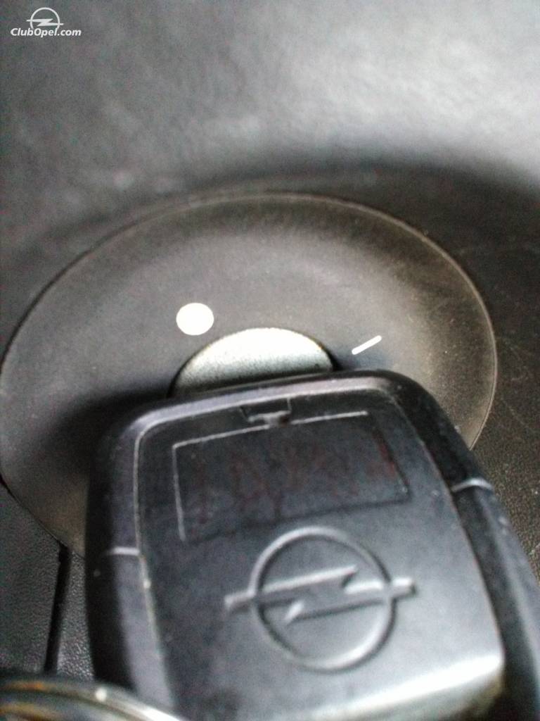

problema a fost rezolvata ; odata ce a fost inlocuit contactul mecanic si cel electric geamurile si oglinda functioneaza.
au fost pastrate verturile si am inlocuit doar miezul butucului , piesa cu tija ca sa raman cu cheia mea.
motivul pt care nu functionau geamurile si oglinda este ca atunci cand introduci cheia in contactul mecanic , tija acestuia culiseazã spre interiorsi actioneaza in contactul electric prin apasare; ceea ce face un ca sa fie tensiune la geamuri si oglinda.
cateva poze cu arata contactul mecanic cu cheie in el sau fara.
