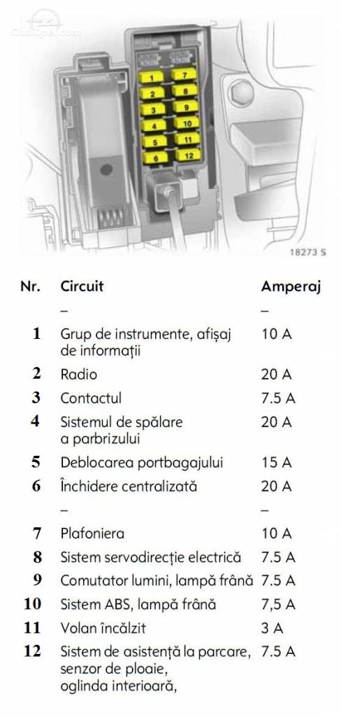

Salut scuze ca intervin pe topicul acesta, dar unde se afla mai exact panoul cu sigurante din habitaclu ? Am o problema cu mufa OBD, nu îmi merge nici un tester pe masina.
Panou sigurante habitaclu:
L.E. Am gãsit ceva, sper sa fie corecta amplasarea acestora, atasez link poate ii mai prinde bine cuiva
http://fusesdiagram.com/ope...hall-corsa-d.html
Îmi cer scuze pentru intruziune 😊
