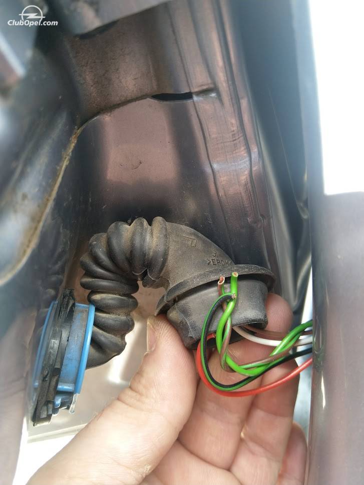

ahappyuser a scris:Super tutorial, felicitari colegu'!
salut am și eu o problema cu un opel astra h 80 cai motorina am desfãcut furtunul de la usa stinga și am gãsit toate firele tãiate de lingã stilp din interior am cumpãrat pini am inserat pini cu fire cu tot dar nu știu cum sa fac legãturile in interiorul masini ma poți ajuta ?

Colegul @horaa , a explicat totul foarte clar (colegii care folosesc materialul, sa nu uite sa ii multumeasca). A prezentat doua metode de legatura intre conductorii noi si cei care vin din instalatia masinii:
- prin papuci auto mama/tata si izolare cu tub termocontractant;
- prin legare directa si izolare cu tub termocontractant.
Metode pot fi si altele, cum ar fi prin cositorire, prin cleme de trecere (fiecare cum considera si cum ii este mai la indemana), dar neaparat aplicata o izolatie corespunzatoare.
Si toate acestea, sub masca/ornamentul de plastic, al pragului, din interiorul masinii.
Care parte nu s-a inteles? Vom incerca sa explicam.
