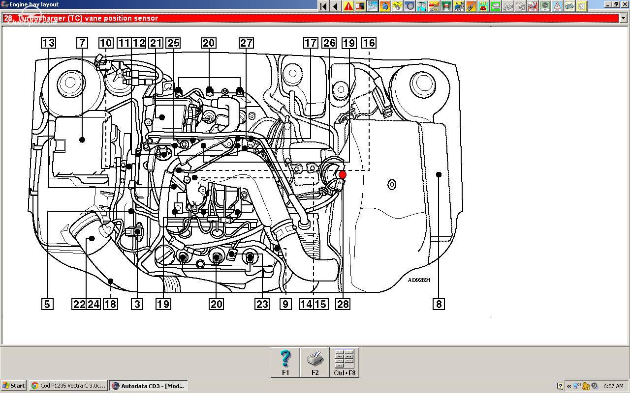

P1235 Guide Vane Control Rod Position Sensor Low Voltage

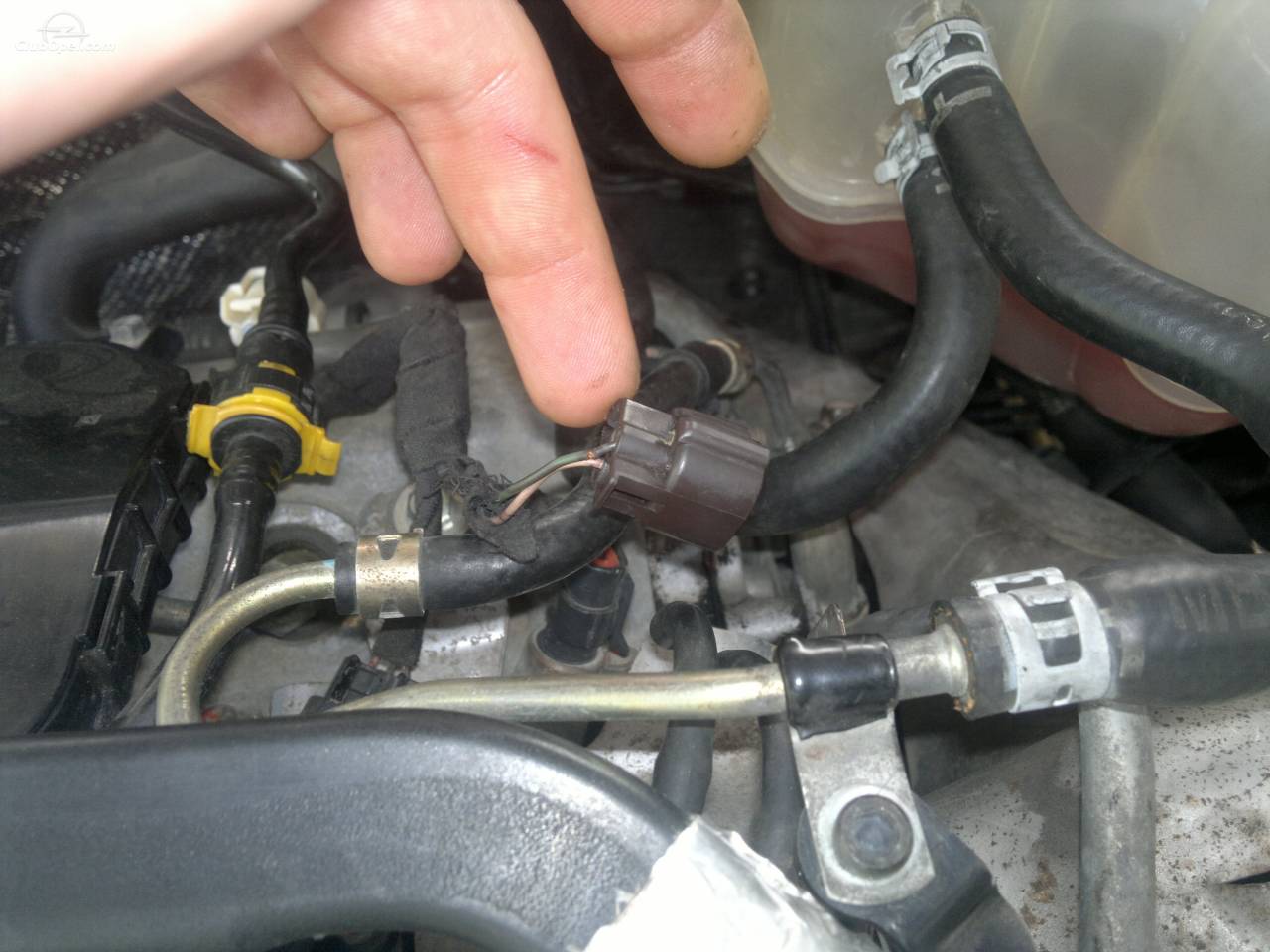

Pe motor, in dreptul vasului cu lichid de frana si a bateriei, e un senzor de pozitie cu 3 pini care e defect sau nu primeste tensiune. Are legatura cu actionarea turbinei.

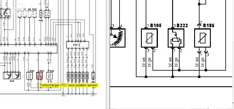

Am ajuns si eu la senzorul ala dar nu stiu cum sa il masor si ce valori trebuie sa aiba, banuiesc ca se masoara in ohmi, si ce tensiune trebuie sa am pe firele care intra in el. Am sa incerc sa il schimb cu unul din dezmembrari sa vad daca se schimba ceva (doar sa gasesc unul).

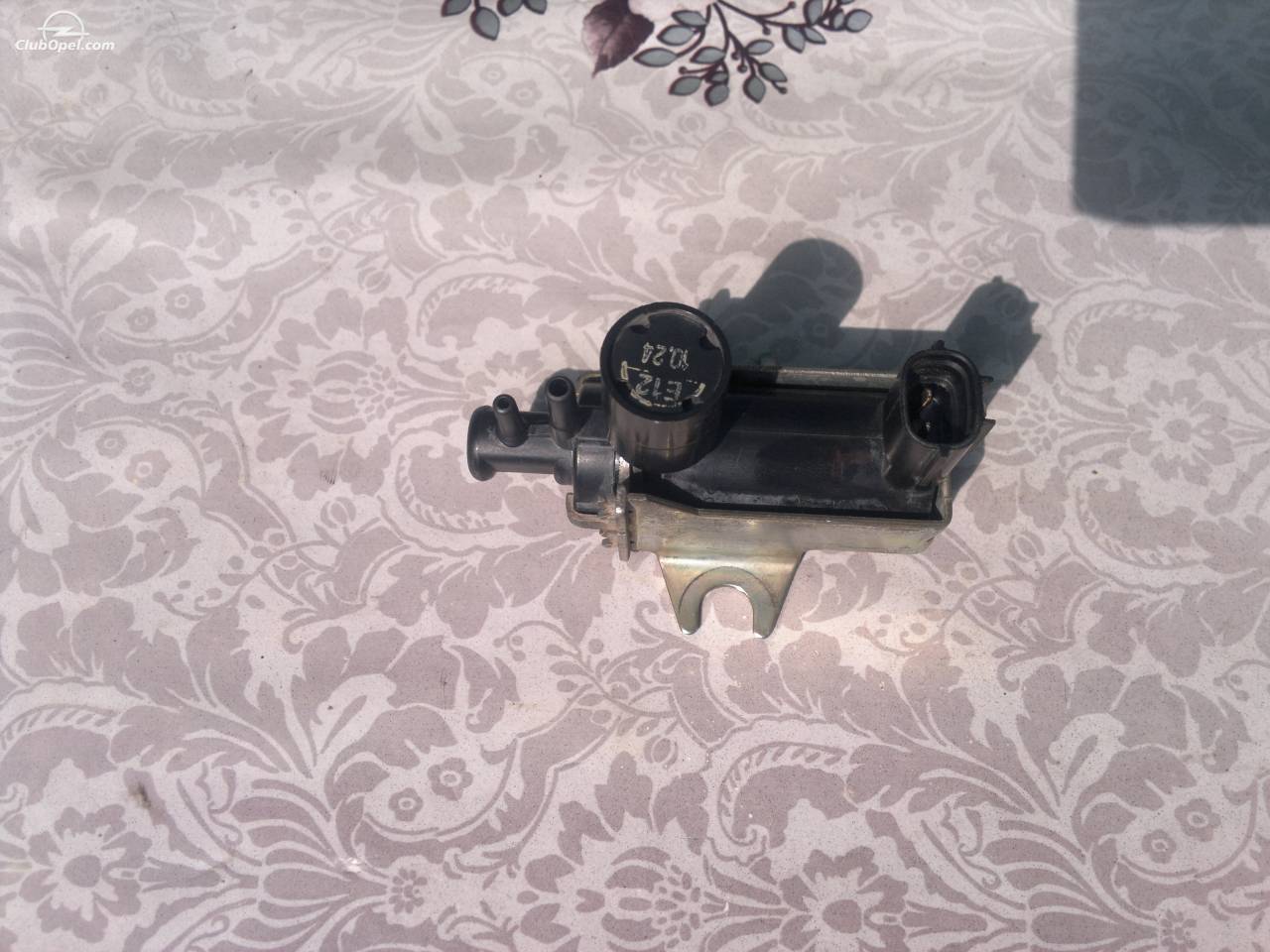

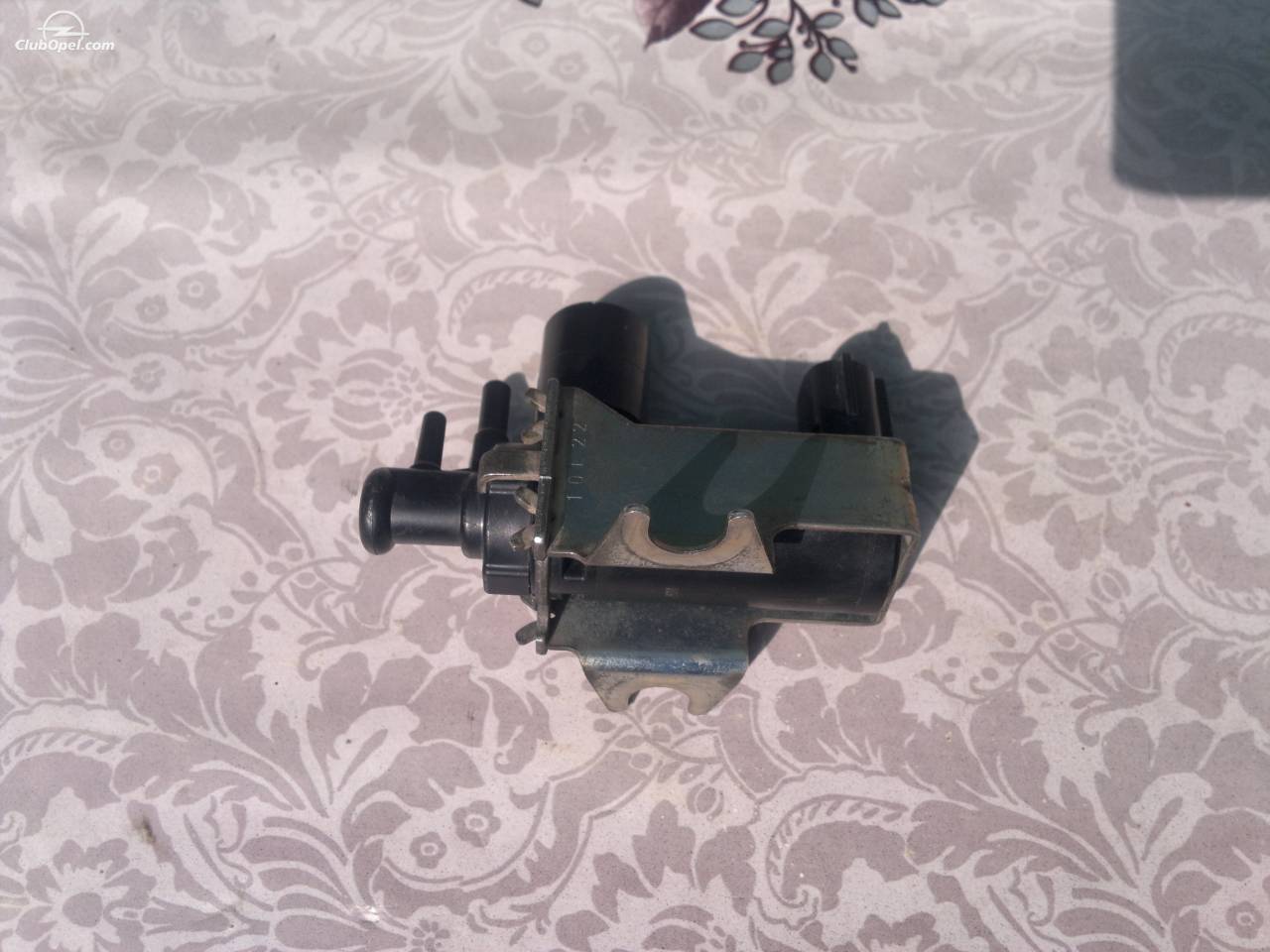

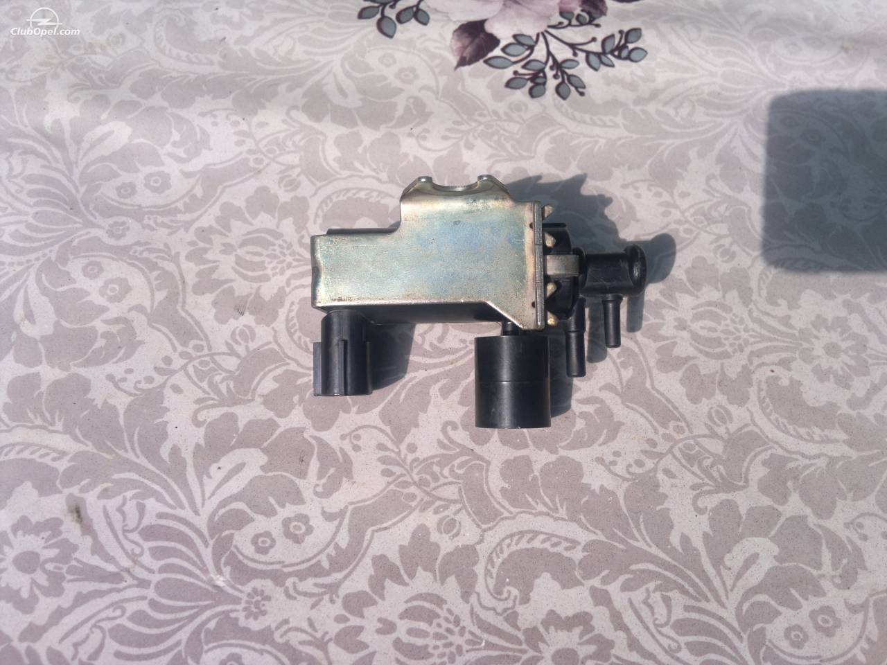

Am fost cu ea la diagnoza si am ajuns la concluzia ca e defect senzorul din imagini, dar am pus altul din dezmembrari dar degeaba, nu stiu de ce sa ma mai leg (poate era dus si ala din dezmembrari ala era de Toyota), luni am sa merg sa mai incerc cateva.
Daca o las pana "moare" ecu iar dupa pornesc motorul si il tin in ture (dar sa fluctueze turatiile) functioneaza bine, am fost intr-un test cu ea trage ca nebuna in toate vietezele, merge cum ar trebui, daca revin la relanti sau o tin constant in ture intra in safemode.

Cu contact pus, trebuie sa ai permanent 5 V intre pinul 1 si ceilalti 2 pini. Electrovalva poate fi buna dar nu primeste curent.
Uneste furtunele care intra in ea si fa o proba.
