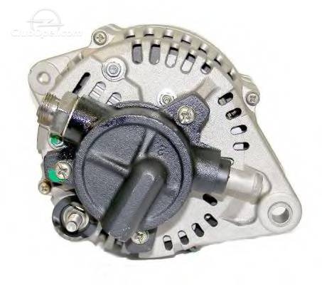

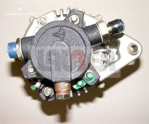

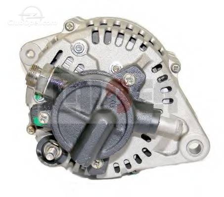

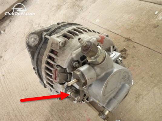

Primele 2 poze NU sunt cu alternatorul de pe motorul X17DT, urmatoarele 3 poze sunt... dar as zice ca au fost luate de pe site-uri de vanzari, gen eBay. Stimate d-le T.ion, daca nu stii -din experienta ta- cum arata un alternator de X17DT atunci nu ajuta pe nimeni (nici pe initiatorul topicului, nici pe cei cu aceiasi motorizare/masina care citesc si isi salveaza raspunsurile din topic pentru eventuale probleme ce pot interveni si pe masinile lor pe viitor) daca scrii pe langa subiect. Personal cred ca esti bine-intentionat, insa nu ajuta cu nimic daca nu postezi ,,cu value,,.
SFAT: daca nu stii exact modelul de masina/motorizarea/problemele specifice modelului sau daca ai avut aceasta masina/motorizare si nu ai trait experienta unei probleme similare cu initiatorul topicului atunci cel mai bun raspuns ar fi NU STIU (daca esti intrebat) sau ,,pas,, la problema asta si hai sa raspund acolo unde stiu/am trait experiente similare avand la un moment dat aceiasi masina/motorizare/problema.
Nu ajuta cu nimic sa fii un fel de ,,index al forumului,, pentru cei ce nu au rabdare/chef/timpul necesar sa citeasca (tot forumul, daca sunt in reala nevoie) in cautarea rezolvarii problemelor lor la masina.

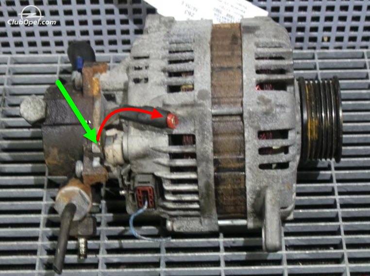

Acesta este alternatorul de pe X17DT, cel de 100A care s-a pus pe modelul cu clima. Daca la exterior statorul este vopsit in gri/negru este cel de 100A, daca e verde e sigur cel de 70A.
La Vectra 1.7TD si cod motor X17DT cupla alternatorului e cu 2 pini, la 1.7TD si cod motor TC4EE1cupla alternatorului are 4 pini. Mie mi-a recomandat express electricianul auto sa iau punte Mobiletron si releu Cargo, au trecut deja 3ani si noua luni de la reparatie si piesele cumparate n-au cedat pana acum. A cedat in schimb statorul.
