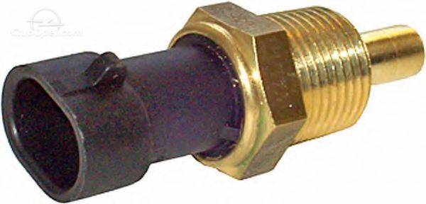

Am o Zafira motor Z18XE din 2002 si am probleme cu instalatia de racire a masinii.
Cand pun contactul pornesc ambele ventilatoare de racire si merg in continuu.
Am verificat cu OPCOM codul de eroare prezent pe modulul motor este P0115 Circuit temperatura antigel - semnal prea mare - Nu este prezent, iar pe modulul de racire motor eroarea 163 Temperatura antigel motor - lipsa semnal(eroare care persista).
In modulul motor optiunea Valori la Temperatura lichid racire apare si valoare la tensiune si valoare la temperatura( cu motorul oprit tensiunea 3.59 V si temperatura 40 grade, daca pornesc motorul se modifica valorile si creste temperatura). Tot in modulul motor cu mufa scoasa in opcom apare -40 de grade insa in modulul racire motor nu se modifica.
In modulul de racire motor la Temperatura lichid racire apare 70 de grade fara modificari.
In bord nu se afiseaza temperatura in ceas si apare aprins martorul probleme sistem racire.
Am schimbat senzorul de temperatura motor de langa cureaua de distributie fara a se remedia insa problema.
Mai exista alt senzor pe langa cel din imagine pentru temperatura instalatiei de racire?
