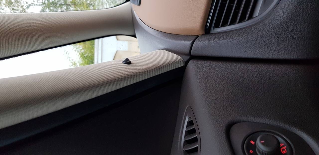

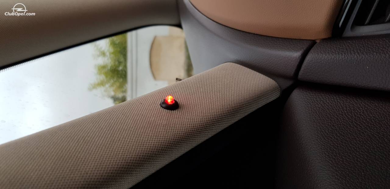

astãzi mi am facut de treaba si am montat led pentru monitorizarea regenerarilor la masina..am atasat cateva poze din timpul lucrãrii...[interzis]
multumesc lui radurek pentru pozele unde sa leg plusul la led

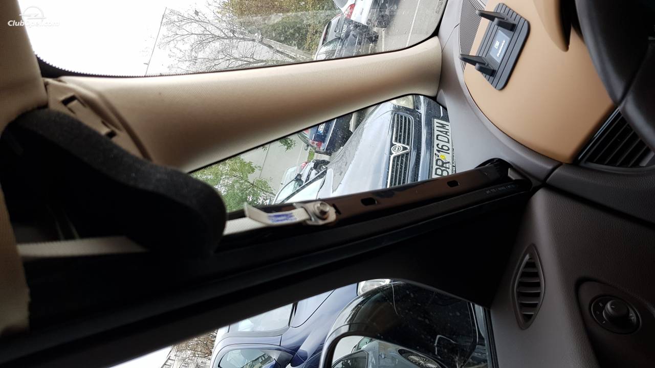

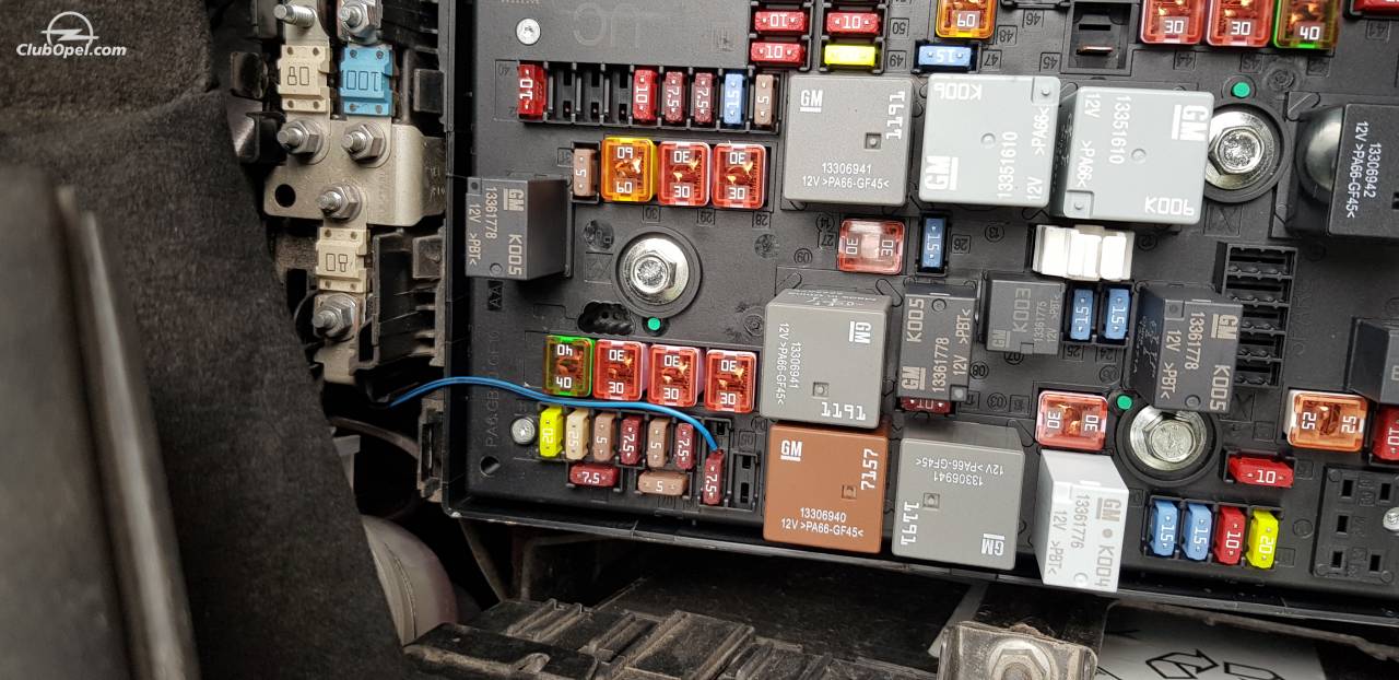

siguranta unde a fost legat plusul se vede in poza

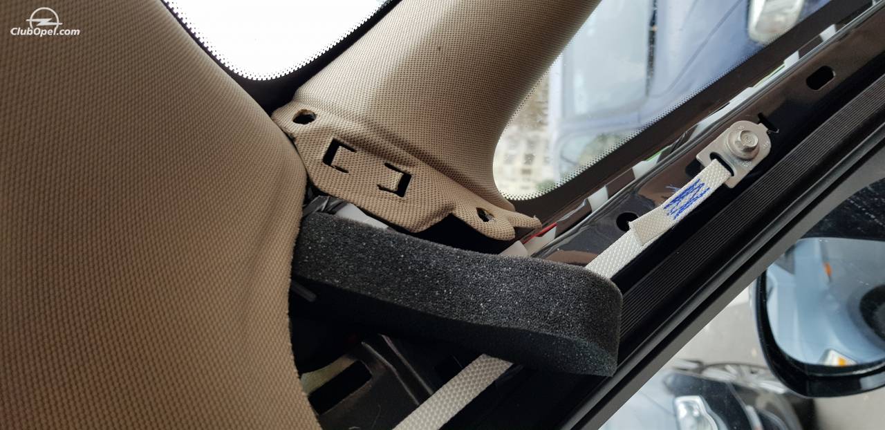

masa a fost luata de pe surubul din poza 2 ..acela cu ata aceea alba
gaura a fost data cu un spiral de 8

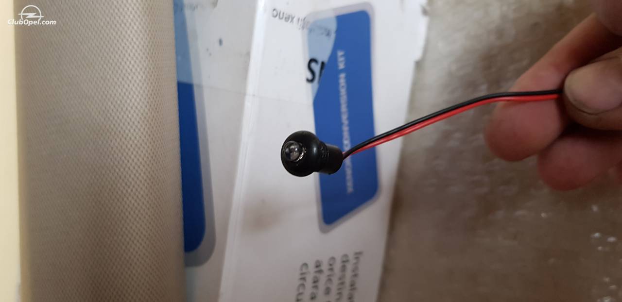

prima data nu a mers ca a fost ledul ars
apoi am cumparat alt led rosu...ca primul a fost albastru
am facut o prelungire la fir ca nu mi-a ajuns
banda izoler a fost negra..nu mergea alta culoare
si ca sa fie complet este opel zafira c nu astra j ca sa poti trage de la oglinda...asta numai daca vrei tu sa desfci satoza si sa faci pe acolo cine stie ce alte tampenii
si sincer daca nu imi dadea de treaba ledul acela care a fost ars de nou....nu dura mai mult de 15 minute toata operatia
si ca sa fii linistit..nu m-a bombardat nimeni pentru informatii...
si am postat cu scopul de a ajuta...nu de a intra in polemica
eu daca am gasit ceva folositor pe forum ...am luat informatia ca atare...sau am intrebat
toate cele bune

din cauza pozitionarii oglinzi la zafira c...nu este prinsa la geam ca la astra j sau insignia...este prinsa pe portiera (vezi poza)...acest lucru necesita scoatere satozei de la usa...ori tragerea unui fir din compartimentul motor nu implica nimic de demontat...sub bord chiar era o gaura mica..parca facuta pentru acest lucru.....multi au tras ledul si l-au pus pe bord ..eu am demontat ornamentul de pe stalp...am facut o gaura cu bormasina..sa pot baga ledul,..apoi firul de la masa l-am legat de surubul de la ansamblu ce tine de airbag cortina...

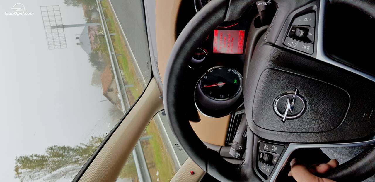

si prima regenerare de la instalare
