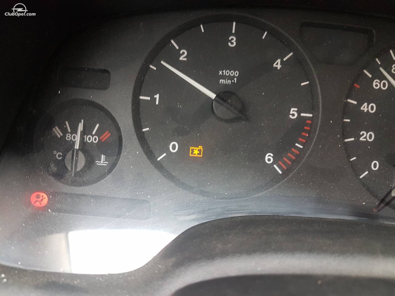

Buna ziua. Am si eu o problema legata de ventilatorul de racire. La mine ajunge apa la 95 de grade, imi porneste ventilatorul, imi scade la 90 dar ventilatorul nu se mai opreste si nici martorul din bord nu imi dispare. Am schimbat deja senzor temperatura si termostat.
  • big_electro61
  • Mesaje scrise: 4,492
  • Masina: Astra 2008 Z13DTH
Inlocuiri inutile...,trebuie intrat in calculatorul dedicat AC si racirii motor,citite erorile si valorile.functie de care se va lua masura corecta de remediere...
