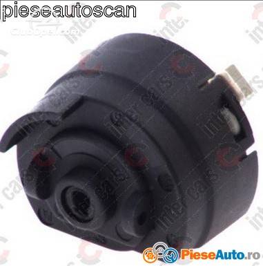

Salut . de curand mi sa stricat contactul electric, si pana il inlocuiesc am pus un buton la fire ..toate binisor , pana cand intr-o dimineata am vrut sa dau drumul la ventilatie, treapta 1 , nimik.... treapta 2,3,4...nimic.... am crezut ca e de la siguranta, dar mi s a spus ca daca se aprind becurile in dreptul lor, siguranta e ok... acum eu la butonul acela provizoriu, am legat doar aprinderea bordului si pornirea... se poate sa fie din cauza contactului ?!trebuia sa mai cuple si alte fire? (m-ai am un fir rosu, care nu e legat la nimik.. am incercat sa-l pun pe plus dar tot nu merge...
help me plizz!! este vorba de un astra F Caravan 96, benzina..Mai jos este poza cu contactul care s-a stricat...
  • Mesaje scrise: 7,313
De ce nu schimbi piesa defecta cu una noua? Are un pret mic(pana in 50RON), e pacat sa umbli cu improvizatii dubioase...
Daca mergi sa cumperi, du-te cu pieesa veche in mana, sunt mai multe modele si la vechimea masinii identificarea nu e de o precizie absoluta...
