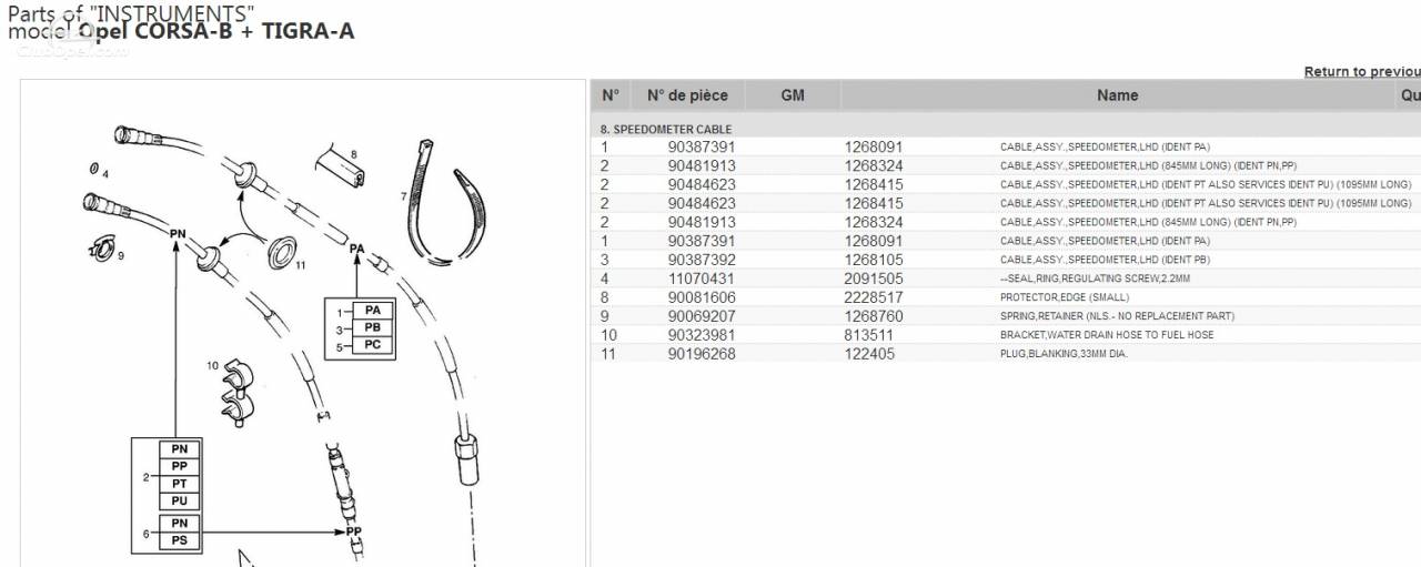

Interesant... dupã baza de date Opel(vezi poza postatã mai sus), apare cu cablu kilometraj...
