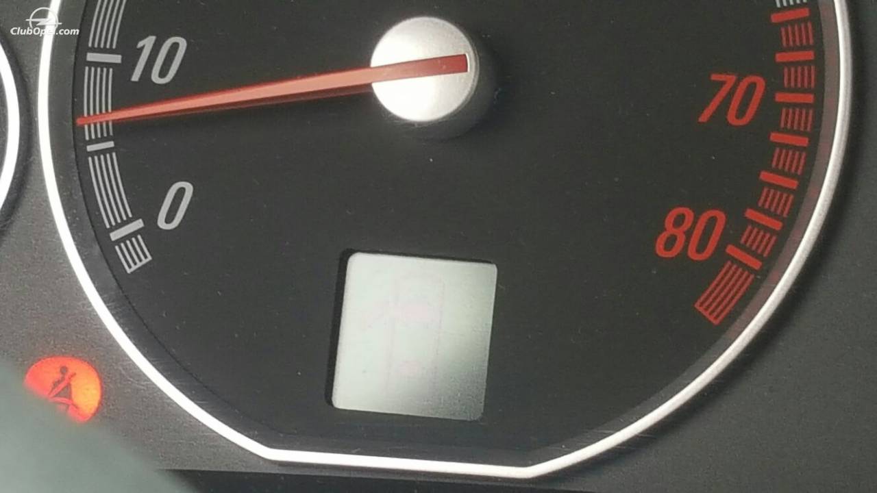

Acum de cateva zile cu canicula asta ...la rece totul normal dupa ce iese socul automat scade la 800-850 ture si consum normal ...dupa ce plec cu ea si ajunge la 90 grade si chiar trece de 90 cand stau pe loc ,pornind ventilatorul ..deci motorul foarte cald ...turatia sta la 900- 950 sa zicem deci putin sub 1000 ture cu toti consumatorii opriti si consumul instant 0,9-1.0-1.1 cam insista pe 1,0 l/h
Debitmetru l-am schimbat de vreo 2 saptamani si nu a facut asa,totul a inceput de 2 zile cu caldurile astea mari!
Ce credeti ca poate fi?
Voi ce consum aveti la relanti

dupa ce se incalzeste dimineata 0,9
dupaamiaza cand ajung acasa , dupa ce am mers cel putin 20 minute 0,8,
dar ieri de exemplu am avut si aerul pornit 0,7 chiar in timp ce stateam cu ea in curte si vroiam sa o bag in garaj
consumatori aveam : faruri, radio, ventilatoarele.
pana anul asta nu am fost asa multumit de cum merge motorul, si ultima interventie a fost la EDS, acolo mi-a facut doar resoftarea la ECU, update, eu aveam o versiune de soft f f f veche, acum cu ultima versiune merge motorul mult mai bine si este si mai liniar. inca ceva turatia motorului o aveam undeva 780r/min, dupa interventie am crescut-o la 800, sa stii ca nu e nici-o diferenta la consumul instant fata de anul trecut.
la colegu instantul ii sta asa probabil pentru ca : pt masina lui in comparatie cu a ta difera softurile , in sensul ca la el hartile sa fie altfel facute si mai difera si de kg masinii, sau cine stie ce a avut opel in vedere cand le-a facut. Eu doar imi dau cu parerea, neavizat, dar cineva care cunoaste iti poate spune cam cu sta treaba - diferentele intre cele 2 masini.

exact asa am si eu
dimineata la rece.....porneste cu 1,4,apoi imediat 1,3 ,1,2 tot asa pana la 1.0
apoi plec cu masina si dupa ce se incalzeste motorul am 0,9 ,mai sare la 0,8 dar 0,7 nu am vazut niciodata...adevarul e ca nu o am de mult timp si nu am mers foarte mult cu ea
DEBITMETRU NOU SIEMENS VDO,curatat clapeta acceleratie si adaptat,bujii,filtre ulei noi,distributie noua
motorul trage exxeclent!
deci poate asa ar trebui sa fie
P.S turatia am vazut ca sta normal acum,nu mai sta la 950 la 90 grade
ma gandesc ca masina sesiza o caldura foarte mare ,pornise ventilatorul era foaarte cald afara si a sesizat ecu ceva
POate mai ne spune cineva cu o zafira,astrag vectra z18xe
Multumesc gogosica,m-ai linistit

am pilot automat, verifici in cochilia de la volan daca ai mufa trasa, si deasupra pedalelor cauti bine pe manunchiul ala gros de fire si ai sa gasesti si mufa ascunsa de la swich,
resoftarea am facut-o la EDS, si daca nu ma insel 120lei si parca scrie si la ei pe sait (a nu se considera reclama, dar multi dintre noi ne reparam masinile in regim propiu dar ce tine de partea electrica sau soft apelam numai la specialisti), eu zic ca se merita, ce aveam inainte si ce am acum este diferenta, nu la consum ci la mersul motorului si la cum urca in ture,
turatiile se pot modifica cu TECH2 , v-am zis eu aveam 780 si acum am 800, chiar ma gandesc sa ma duc spre 815,
nici la mine nu se modifica relantiul cand dau drumul la consumatori, pentru ca ECU stie ce are de facut , compenseaza cu un pic de putere.
o sa fiti surprinsi cateodata si o sa vedeti ca trage mai bine cand aveti aerul conditionat deschis.
bafta si racoare in masina
