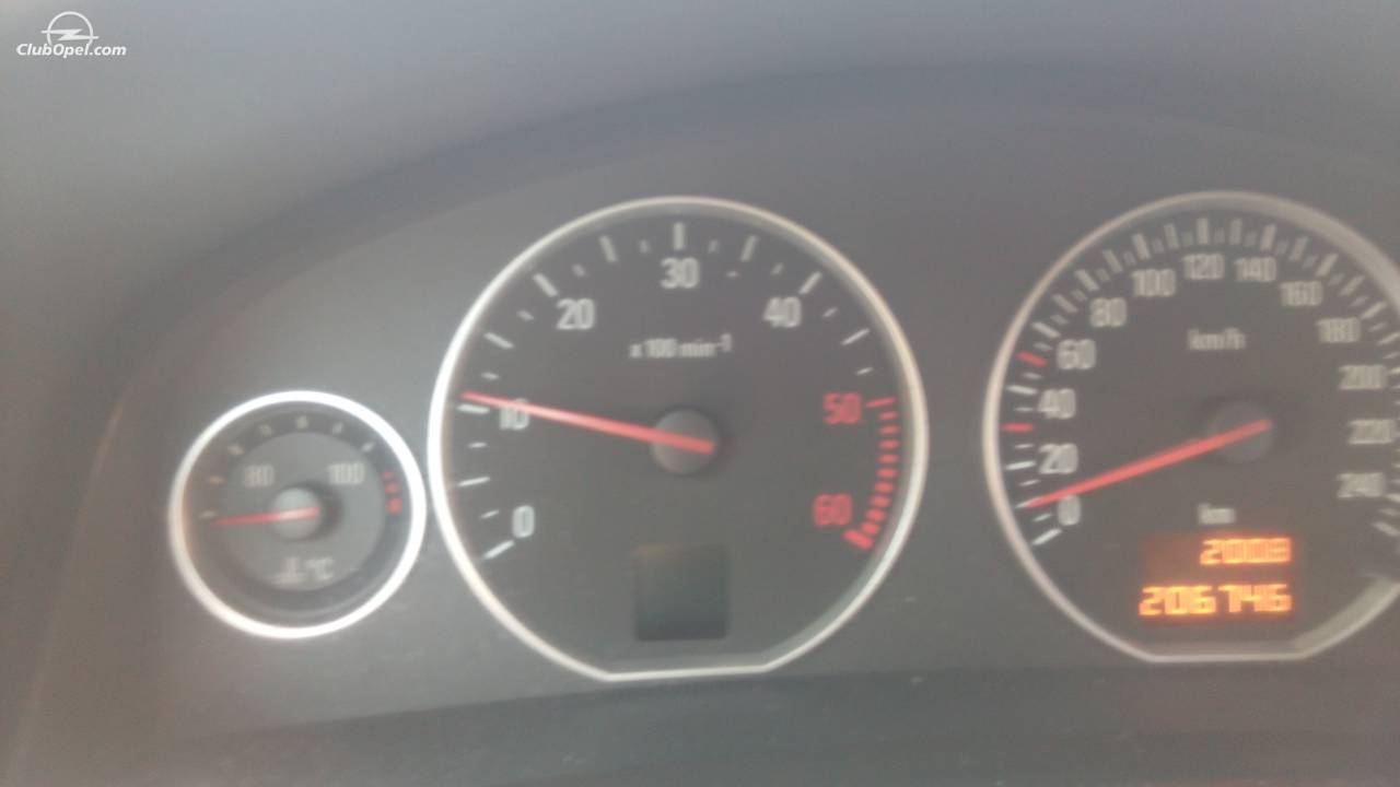

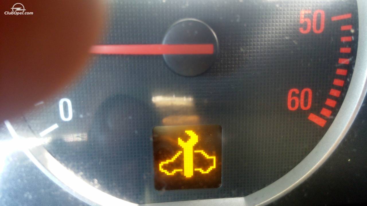

Buena ziua. Sunt nou PE aici. Am o vectra c DIN 2004 2.2 DTI familiara. Am o problema martorul DIN bord ""masina plus cheita "" imi tot esta aprins de Ceva vreme. Am fost la tester nimic. Cate o data la pornire imi mai dispara pana la urmatoarea oprire,sau in timpul mersului dispare si mai Apare dupa 100 de km sau depinde. Porneste un pik greut,daca masina sta in soare mai puternic si bate mult in capota la pornire dispare masina si cheia DIN bord. O ideie. Masina are 210.000 km

Inca nu am rezolvat nimic dar am pus pe un tester delphi si urmatorul cod de eroare este P0650 care nu am putu sal sterg spunandumi ca eroarea este permanenta.
  • Mesaje scrise: 7,040
Salut.
P0650 - malfunction indicator lamp (MIL) - ai martorul "check engine" ars sau firul lui intrerupt.
