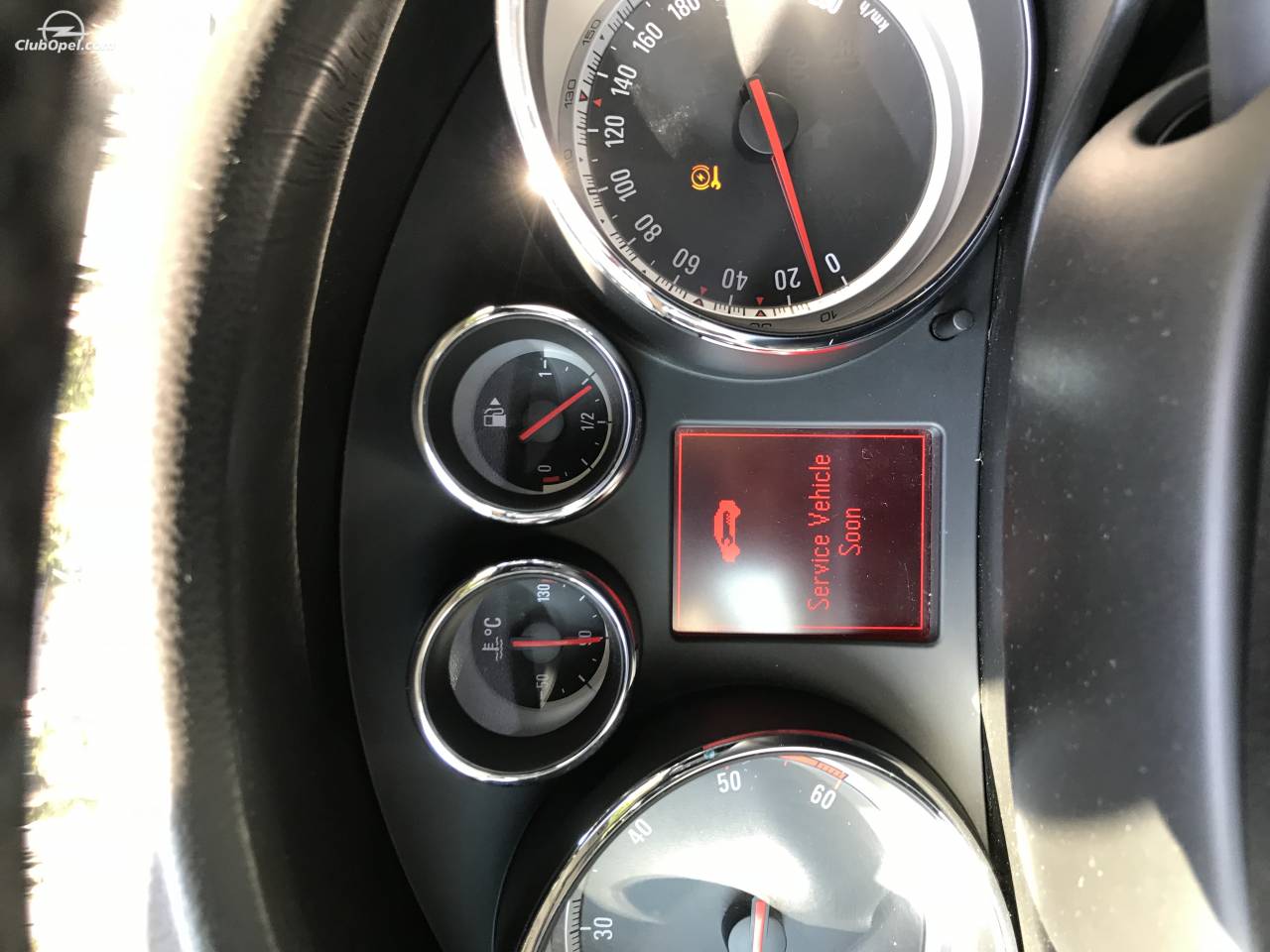

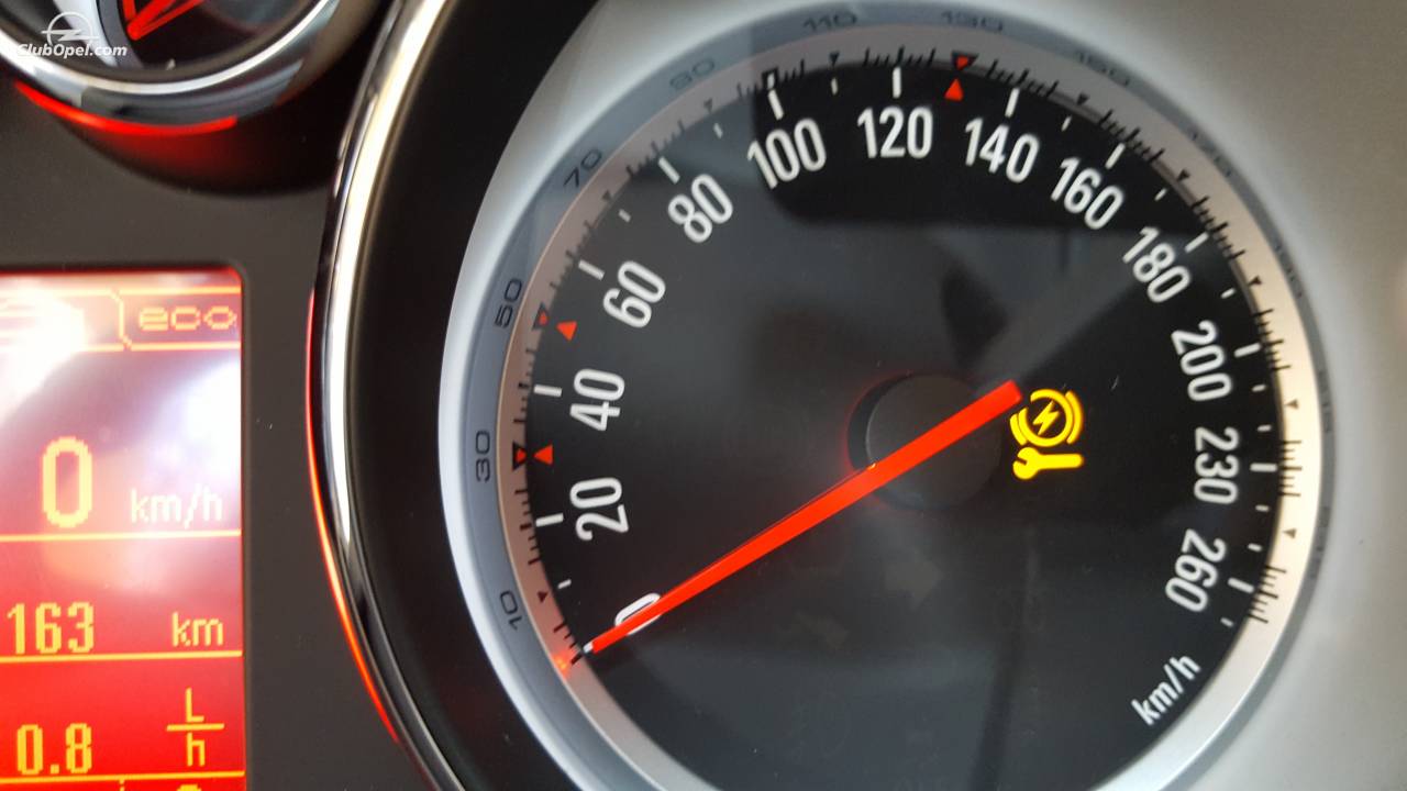

Buna seara. Sunt nou pe acest forum deoarece am achizitionat acum o luna un Opel Insignia Sports Tourer, motor 2.0, 160cp.
Astazi spre neplacerea mea in timpul unui mers normal mi-a aparut martorul in bord “frana de mana electrica” (nu stiam in momentul ala dar am cautat in manual). Alaturi de eroare scrie Service Vehicle Check. Revizia a fost facuta acum 2 luni.
Martorul se aprinde dupa 10 minute de mers cam asa, uneori se mai stinge dar apare garantat dupa cateva minute de mers. Mentionez ca frana electrica de mana merge atat trasa, cat si coborata.
A mai patit cineva asta ? Daca da, cum a rezolvat-o? Va multumesc anticipat. Am adaugat si poza

Repet, am masina de doar o luna. Sa aiba legatura placutele uzate cu martorul de frana electrica ? Vineri am programare la service insa pana atunci stau cu inima purice.
Din cauza aceasta am spus sa postez, sa intreb aici.
Va multumesc din nou de timpul acordat
Edit: plus de asta daca ar fii de la placute e normal sa imi bipaie martorul continuu in mers? Ma gandesc ca ma anunta doar, nu bipaia continuu Vehicle Check

Dpmdv ceva nu se prea leaga. Ai luat masina de 1 luna si esti sigur ca revizia a fost facuta acum 2 luni? Ma rog... Eu n-as fi asa sigur...
Cel mai prorabil este ceva ce nu ii convine la frana de mana - contacte imperfecte de ex. Du-te la o reprezentanta

Salut.Demonteaza butonul si curata-l,sau schimbal cu altul.Daca nu isi revine,tebuie sa verifici modulul,.

Am gãsit probelema dar nu e de la frana de mana este de la pedala de ambreiaj are un senzor acolo iar pedala mi sa ridicat mai sus este pompa de la pedala de ambreiaj îmi ridica pedala în sus și nu mai apasã pe senzor. Am fãcut comanda de pompa și o sa schimb pompa de la pedala de ambreiaj. Sigur e de acolo problema ca am umblat la pedala și la senzor și când țin pedala mai jos apasã pe senzor si se stinge martorul din bord.

Eu am schimbat pompa și tot mai apare martorul aprins. In același timp am și mesaj Service Vehicle Soon( am citit pe aici care ar putea fi motivele) de când pornesc mașina. Când schimb in / din viteza 1 aproape ca se oprește mașina și se scutura. Ce ar putea fi? Se poate sa fie vreo legãtura între toate simptomele astea?
