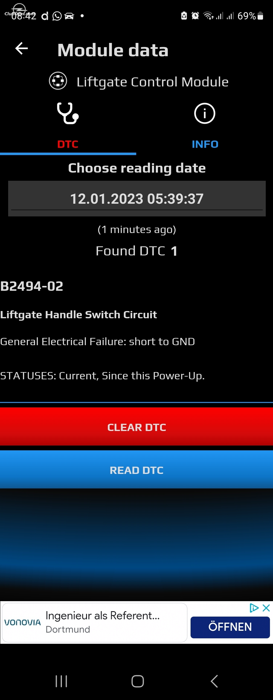

Bunã, posesor a unui Insignia-A,, cutie automata, cu închidere electrica a portbagajului am urmãtoarea problemã: când deschid mașina din telecomanda se deschide automat și portbagajul și oricât as încerca sã îl închid nu sta inchis pana nu pun mașina din P in N,D. În momentul când o trec din P el sta inchis. Am fãcut o scanare și îmi da urmãtoarea eroare B2494-02, din descriere ar fi un scurt pe GND, pe undeva a întrat apa și face un scurt. Ceva sfaturi cam ce sa verific? Multumesc

An intermittent short to ground in the Rear Liftgate Open/Close Switch circuit
may cause the liftgate control module to command the liftgate to open if the
vehicle is in park and the doors are unlocked. If the vehicle has a history of the
liftgate opening unexpectedly, inspect the point where the wires enter the
exterior liftgate handle switch for corrosion or evidence of water intrusion.
de aici: https://usermanual.wiki/m/5c...70434799fa2b8.pdf

sa verifici si modulul pentru portbagaj care este in spate pe partea dreapta unde este si acea clapeta in tapiterie este o cutie neagra care este modulul. vezi sa nu fi intrat apa pe acolo. Succes si revino cu rezolvarea
