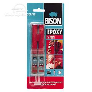

O altã solutie propusã:
Ficus a scris:Am avut aceeasi problema cu oglinda retrovizoare stanga la un Astra G din 2002. Am tot cautat pe net solutii si am gasit una care merge garantat.
Se numeste: Adeziv Bison Epoxi-Rapid 2x12 ml pe care am dat 28 de lei de la un magazin de profil.
Se apasa pe seringa cu doua substante direct pe spatele oglinzii, contur, x-uri, mijloc, se mixeaza cele doua substante cu o spatula de plastic inclusa in pachet,
se pune oglinda in locas si se tine apasat, dar nu prea tare, vreo 5 minute. Eu am facut-o azi 22.11.2017 cand afara sunt 6 grade dar caldura necesara lipirii am obtinut-o prin pornirea incalzirii oglinzilor. Dupa 5 minute de tinut apasat oglinda, tot se misca in locas, am luat mana, mi-am aprins o tigara si cand am terminat-o, ce sa vezi...
Ciment...
In prealabil am curatat spatele oglinzii cu o carpa de microfibra si cu alcool izopropilic si la fel si corpul.
Nu incercati cu super glue, sau super glue gel, ca nu lipeste pentru ca suprafata are multe denivelari si trebuie pus mult asa ca nu o sa mearga (am incercat eu!)
