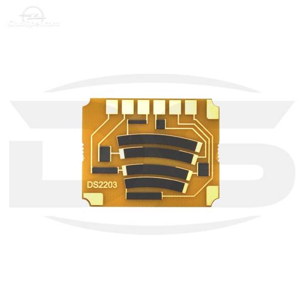

Nu e chiar subiectiv faptul ca atunci cand esti la o trecere de pietoni masina accelereaza brusc cand tu vrei sa te deplasezi usor. Nu cred ca o masina functioneaza corect daca motorul accelereaza brusc de la 800 la 1200 rotatii si intra brusc in frana de motor cand tu vrei sa decelerezi usor. Si eu suspectez senzorul de la pedala de acceleratie dar nu stiu de unde pot cumpara unul.
