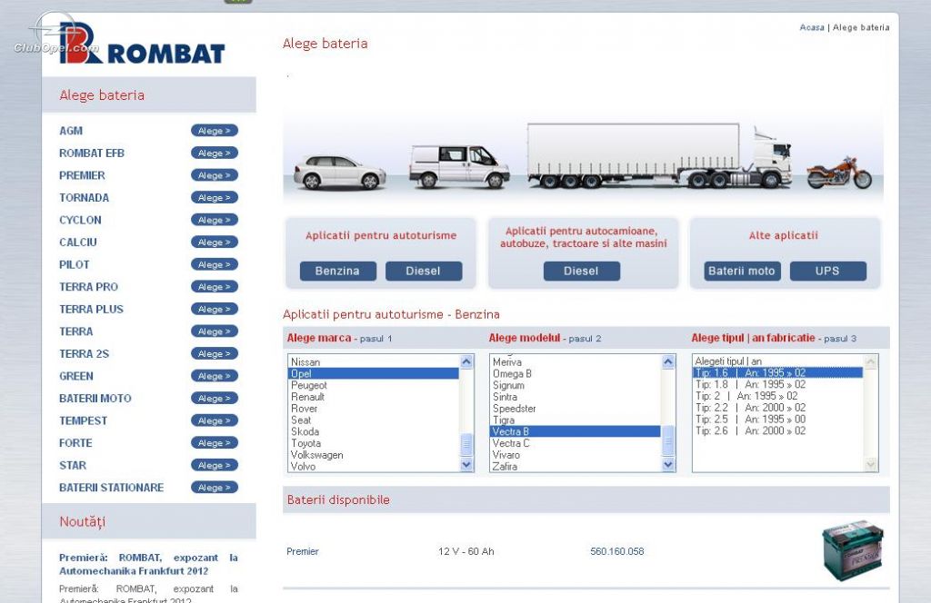

Salut. Ai avut ghinionul sa nu fie buna. Ca amperaj eu zic, ca ar fi destul de buna. Eu pe diesel 2.0 am de 2 ani o baterie romaneasca (nu mai stiu marca) de 55 amperi.Stiu ca e foarte mica pentru motorul asta. Cand au fost gerurile alea mari a pornit ceva mai greu dar nu am avut probleme.Iarna asta nu cred ca mai scap. Pe site-ul celor de la rombat au un fel de configurator pentru baterie:

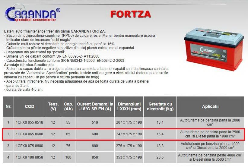

Tot de 65Ah am si eu. Carnada Fortza de 600 curent demaraj.
