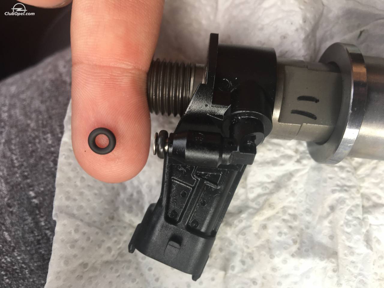

  • DMoscovici
  • Cont inregistrat: 05 Jul 2017
Salut Iulian,in legãtura cu pierderea de motorina pe la injector,aceasta poate fi cauzatã si de oringul de cauciuc de la conducta de retur de motorina.

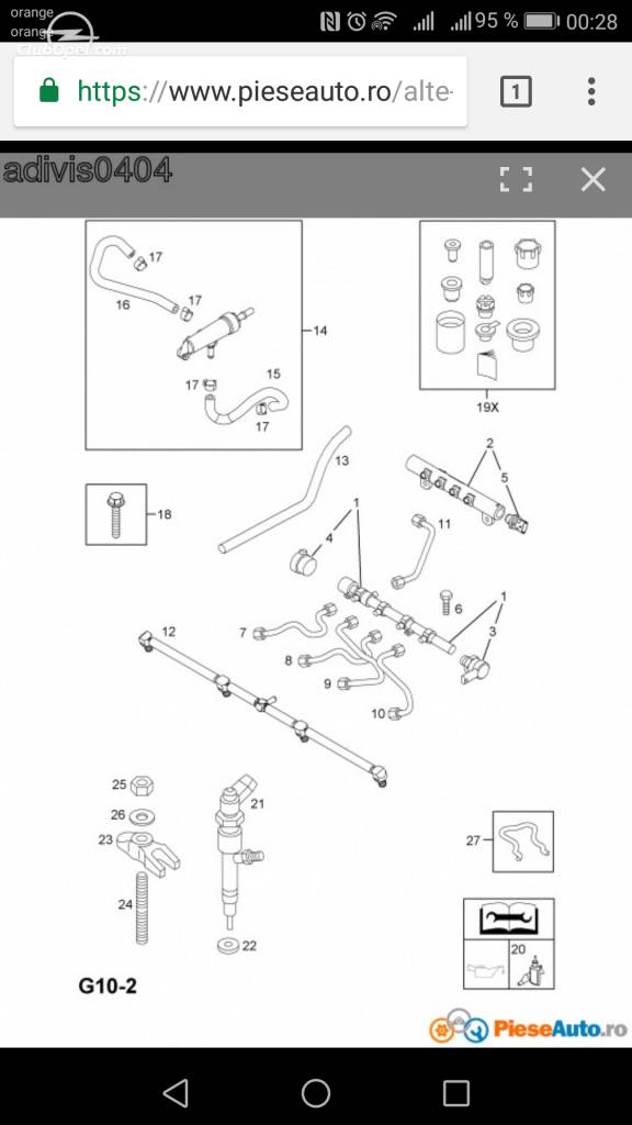

  • aaresis
  • Mesaje scrise: 239
  • Masina: Vectra 2005 1.9DTH
Salut..
Am un Opel Signum 1.9 dth.
Am desfacut injectoarele ca sa le duc la reparat..Am vazut ca suruburile si saibele care tin " scaunele" injectoarelor pe pozitie sunt destul de uzate/
Vreau sa le schimb dar nu le gasesc..
Ma puteti ajuta cu un cod?
In poza atasata sunt la pozitiile 25 si 26.
  • horaa
  • Mesaje scrise: 3,472
  • Masina: Astra 2012 a14net
Ce am gasit eu:
25 93181871 2064811 NUT,M8,INDUCTION MANIFOLD (NLS.- USE 93177333 58 50 770) 4
26 93179049 5821764 WASHER,HOLDER,FUEL INJECTOR 4
