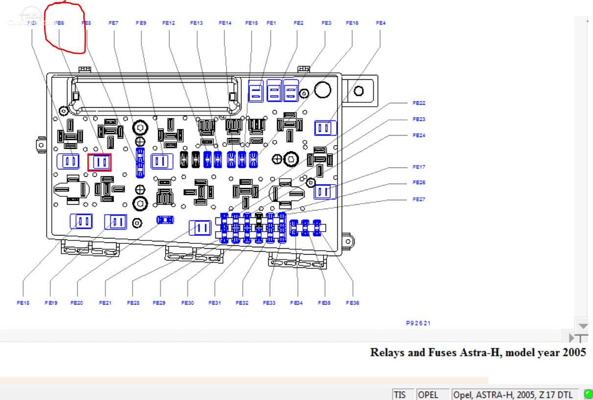

Salutare, eu am un astea h din 2005 , nu îmi porneste ventilatorul deloc,oare ce ar putea fi?
  • gabimilo1
  • Mesaje scrise: 2,268
  • Masina: Zafira 2002 y20dth
salut,
verifica sigFE6, vezi imaginea de mai jos

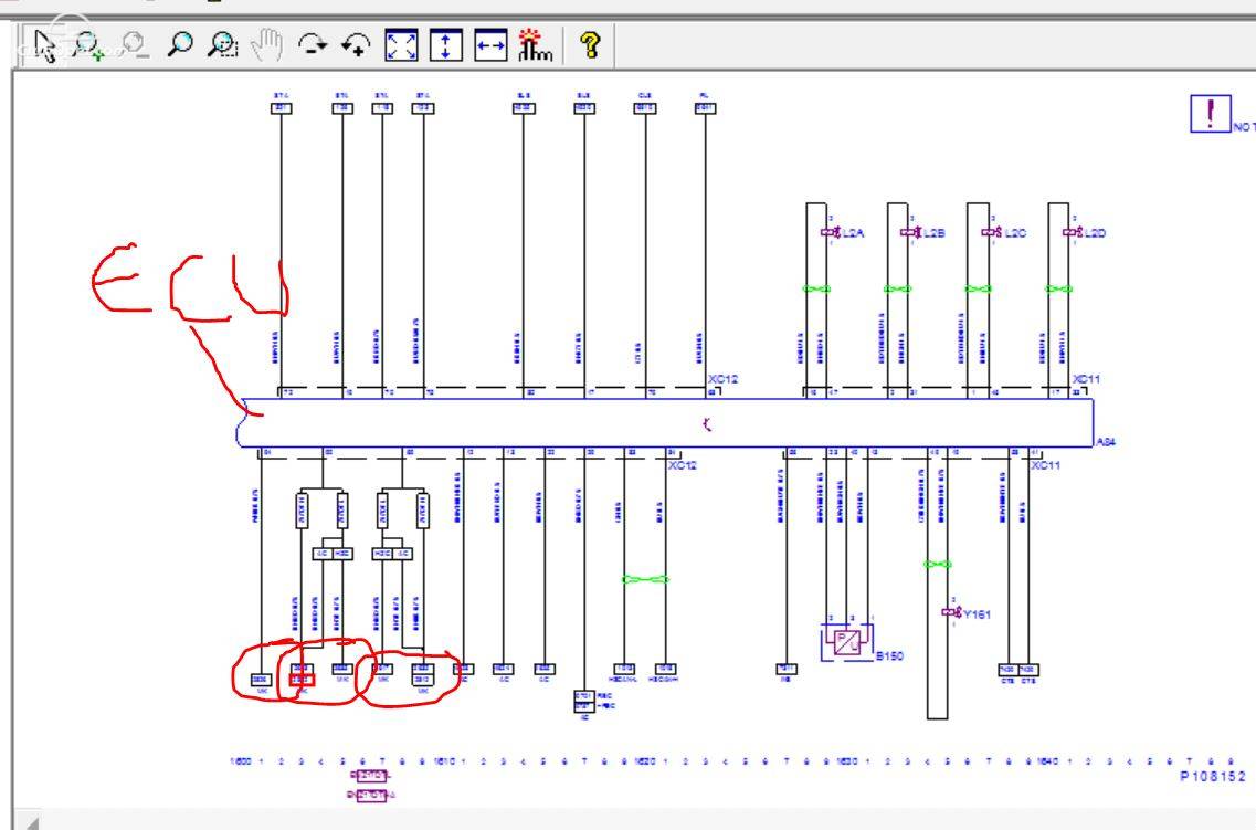

dupa parerea mea, cum am zis si mai sus (eu neputind sa fac nici o masuratoare), doar din ceea ce descrii tu, poate fi:
1) un releu din cele 5 ramas blocat
2) ventilator defect (stiu, pare putin probabil dar am intilnit cazuri asemantoare-spre ex: baterie noua, proprietarul a fost ferm convins ca e buna cum domne, lucru nou stricat, nu cred asa ceva... - in fine, dupa ce a schimbat bateria cu una mai vechiuta dar buna s-a convins, nu-i venea sa creada!)
3) ecu defect - ecu comanda releele de la ventilatoare si poate fi defect...
daca vrei uite o schema
unde am incercuit vin comenzile de la ecu

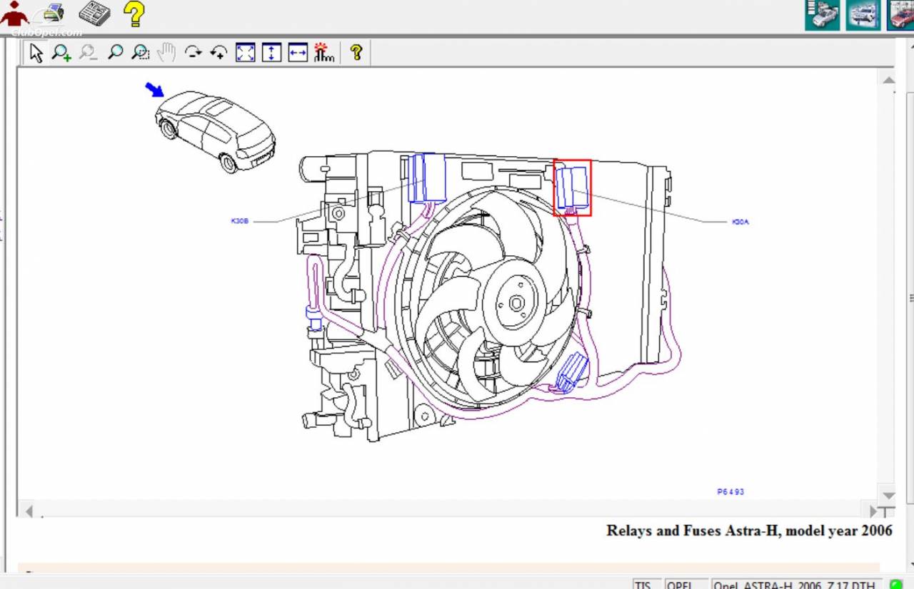

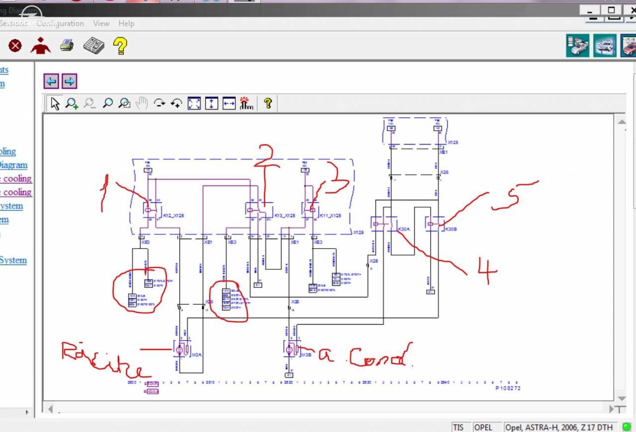

am uitat sa incercuiesc si la releul 3 dar si acolo tot din ecu vine comanda. vezi mai jos:
cele doua relee 4 si 5 arata ca ar fi plasate undeva pe ventilator in niste cutii
