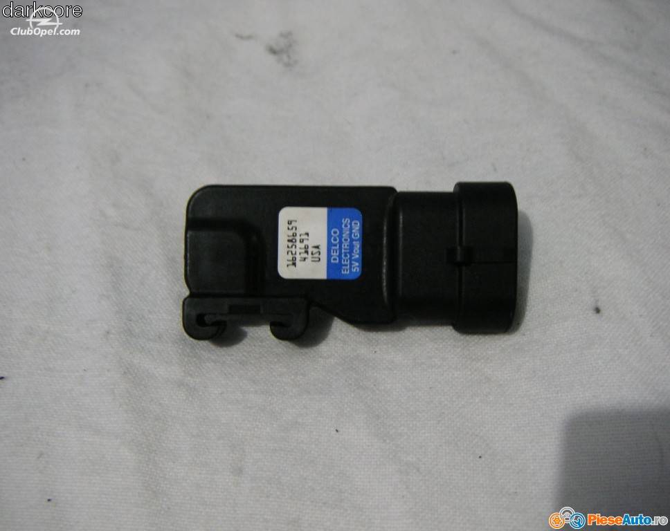

Simptome: buna seara , unde este amplasat mai exact senzorul de presiune din galeria de admisie ? senzorul MAP ? daca se poate cu poza va rog 😊 l-am scos din greseala cand am dat jos electromotorul

Senzorul map este pe galeria de admisie sub electrovalva egr ,in stanga cum te uiti la motor din fata masinii si nu ai cum sa il dai jos din greseala ,cum am spus este sub electrovalva egr .teebuie demontata electrovalva si apoi map-ul.Ce ai dat tu jos este senzorul de presiune barometrica si se afla in spatele motorului, pe motor, jos undeva sub pompa de injectie si masoara peesiunea atmosferica.

Si cum a fost ,asa cum am spus ? Cei doi senzori sunt identici ,si pot fi pusi unul in locul celuilalt.

Salut...daca poti sa imi explici mai bine si mie ce rol are senzorul asta map...am o astra g din 2001 motor isuzu 1,7 dti...porneste greu de pe la 2000 ture parca nu se mai alimenteaza se taie pedala si nu mai are putere, oare sa fie el de vina

Senzorul Map , senzor presiune turbo , citeste presiunea ce o genereaza turbina in admisie.Se poate cursta usor cu spray dedicat alcool izopropilic .Daca este defect , vei avea martor in bord cu eroare pe el, pornirea grea nu este de la Map , poate bujii incandescente arse, dsr si.pe ele ai martor in bord , limitare , poste fi multe incepe cu schimbarea filtrului de motorina .
