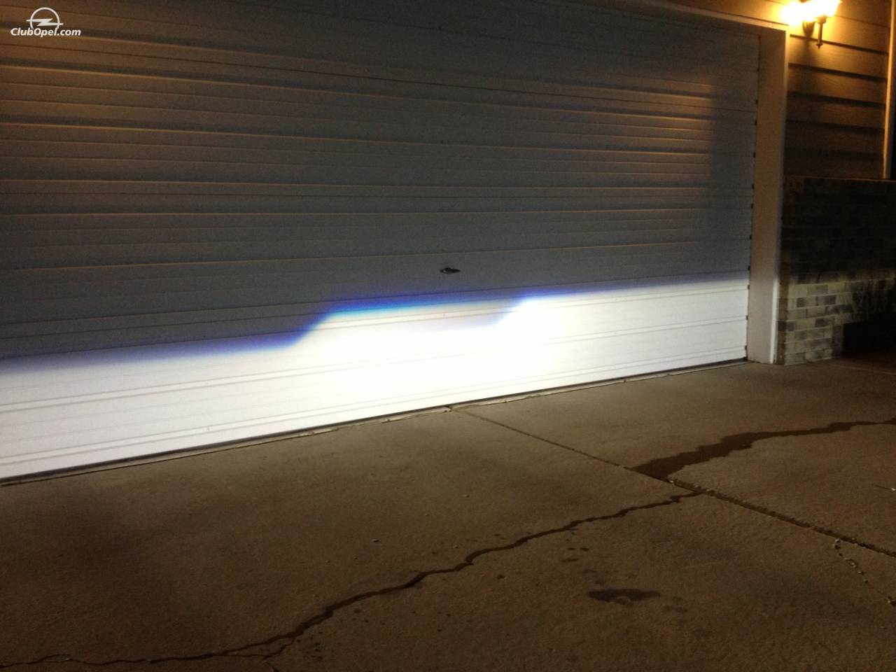

Trebuie reglate pe Europa...adica pe dreapta

Salutare!
Nu se regleaza pentru Eu. Doar coboara varful farului din stanga...se formeaza gen o linie dreapa, fara ca cel din dreapta sa lumineze in sus.

sau daca are adaptive, trebuie scoasa/pusa o siguranta la compartimentul motor care schimba pt LHD/RHD

se face asa cum a spune cyberbob. dar este bine si asa.ptr ca nu deranjeaza traficu din sens opus! eu am trecut r.a.r asa.. ingineru chiar a ramas uimit! a trebuit sa se convinga el ca se poate regla asa.

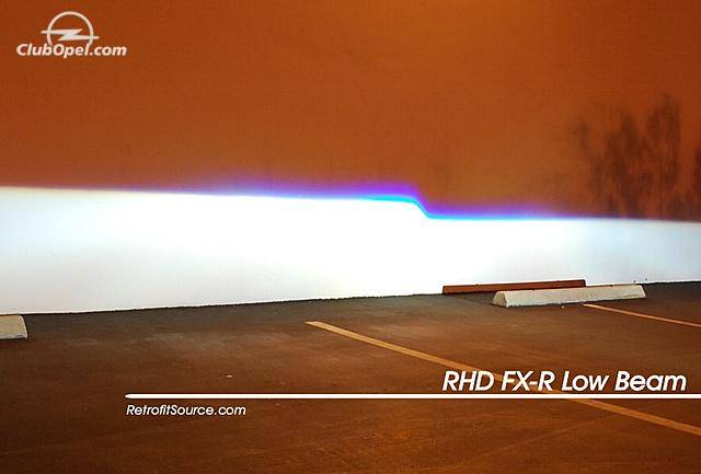

Daca oglinda din proiector este neagra , rezolvarea este inlocuirea, sau cromarea acesteia. Se pot inlocuii lupele cu totul cu niste lupe morimoto care sa corespunda la dimensiuni.Dar trebuie desfacut farul pentru asta si atunci lumina va fi mult mai placuta si mai clara. Eu asa as face.Un set de lupe morimoto d2s ajunge undeva la 250 de lei. Iar pe farurile de anglia trebuie intoarsa placuta de metal care da linia aceea in forma de __/--- si implicit desfacerea lor pentru aceasta operatie.
