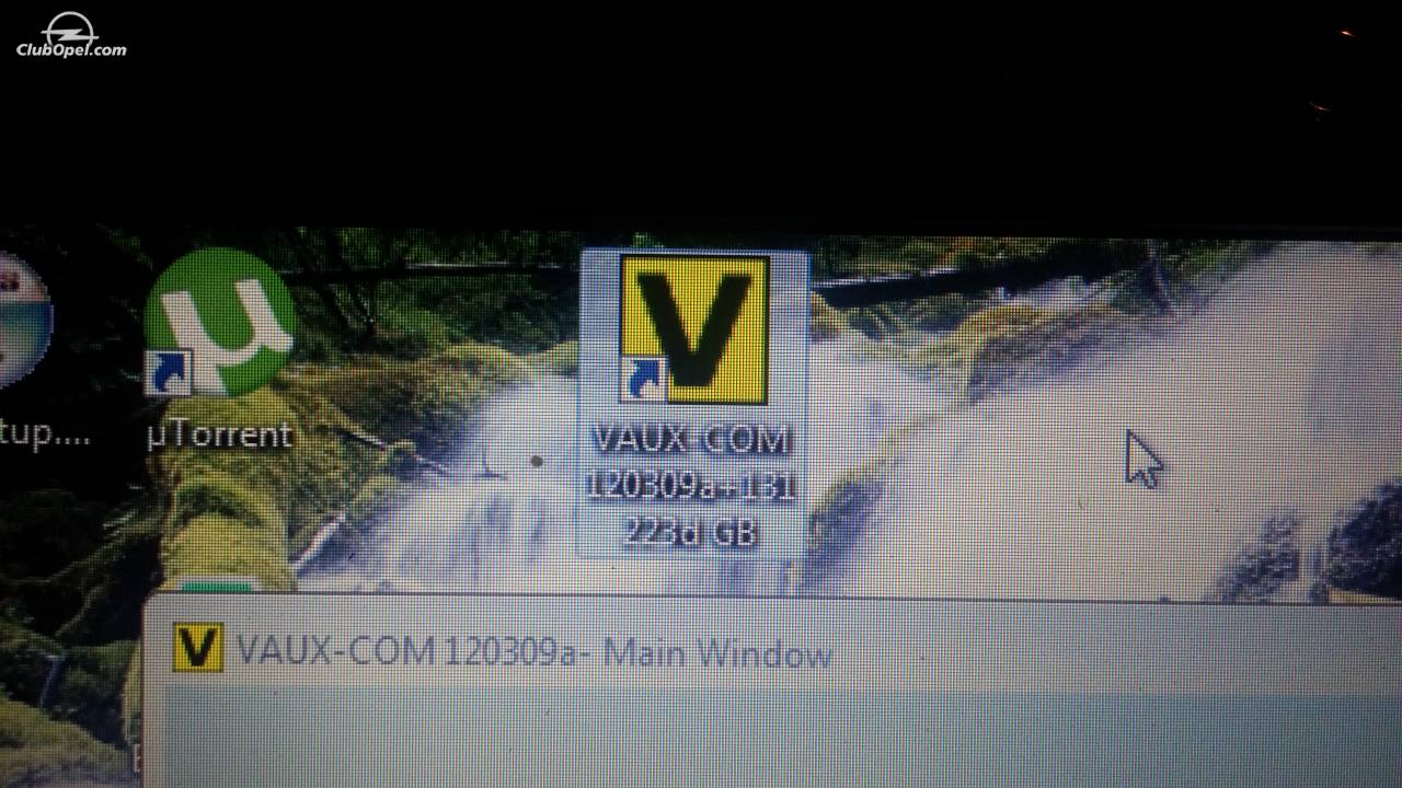

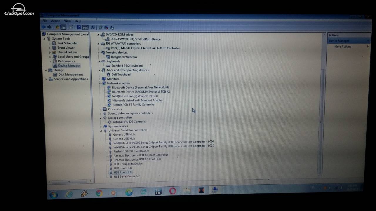

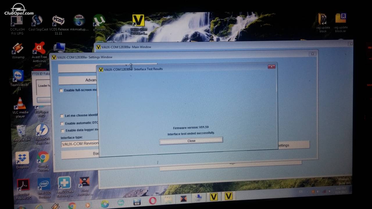

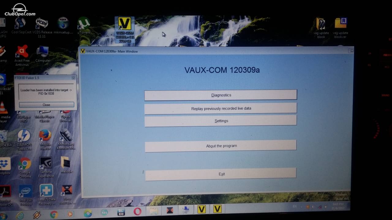

Va salut, am revenit:
- am achizitionat o interfata OBD-II OPcom V1.59 with PIC18F458
- am instalato pe laptop astfel:
# am rulat: "bcdedit.exe -set loadoptions DDISABLE_INTEGRITY_CHECKS
bcdedit.exe -set TESTSIGNING ON
Urmate fiecare de apasarea tastei Enter
Apoi restart la laptop si instalezi driverul cu Update driver software "
#Am instalat driverul si pus driveri manual acolo unde nu a vrut sa se instaleze
Versiuni de driveri cu care a venit interfata: "OPCOM201008" si OP-com 2014 ( pe care am si instalato )
Insa tot nu reuseste sa comunice cu ECU, aveti idee daca are masina o problema, sa fie siguranta F2 arsa ? Mentionez ca daca scot interfata din portul usb si o las conectata in mufa OBD ea continue sa se alimenteze. ( ledul rosu ramane aprins).

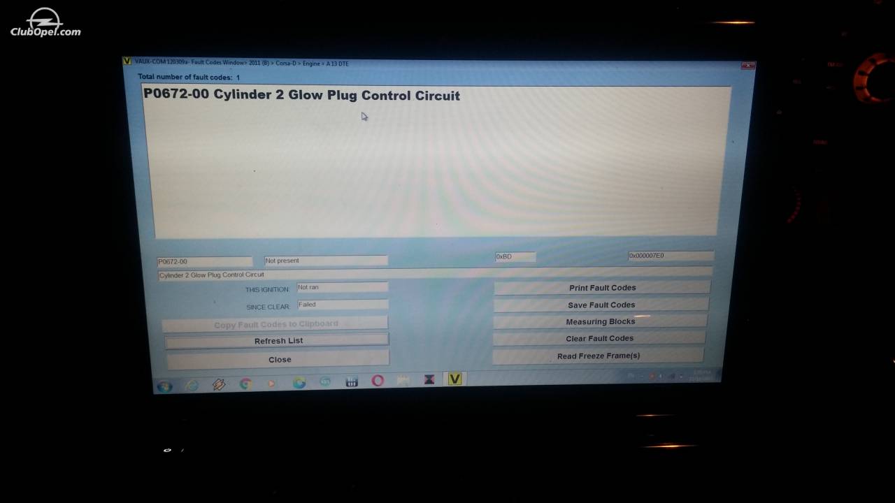

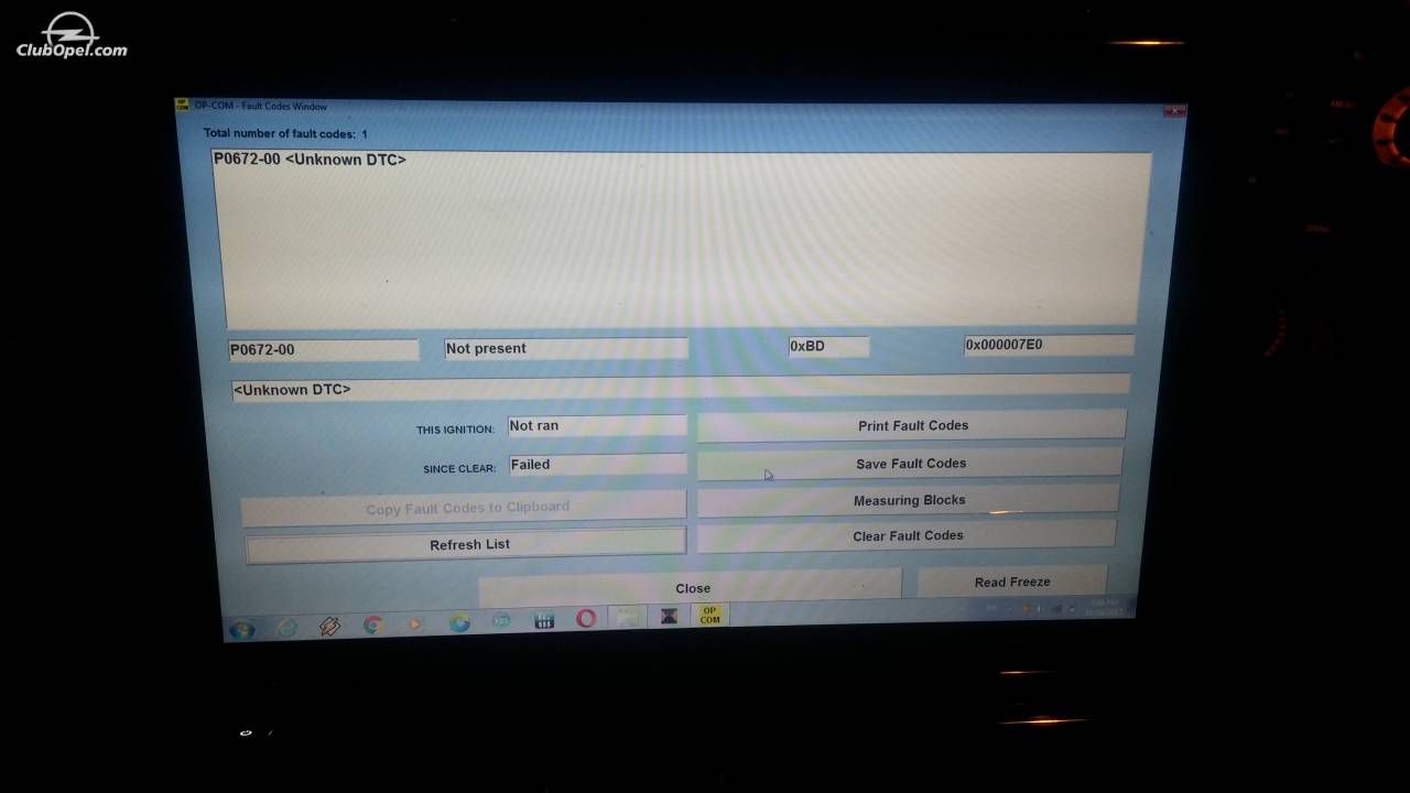

Va salut, revin cu update:

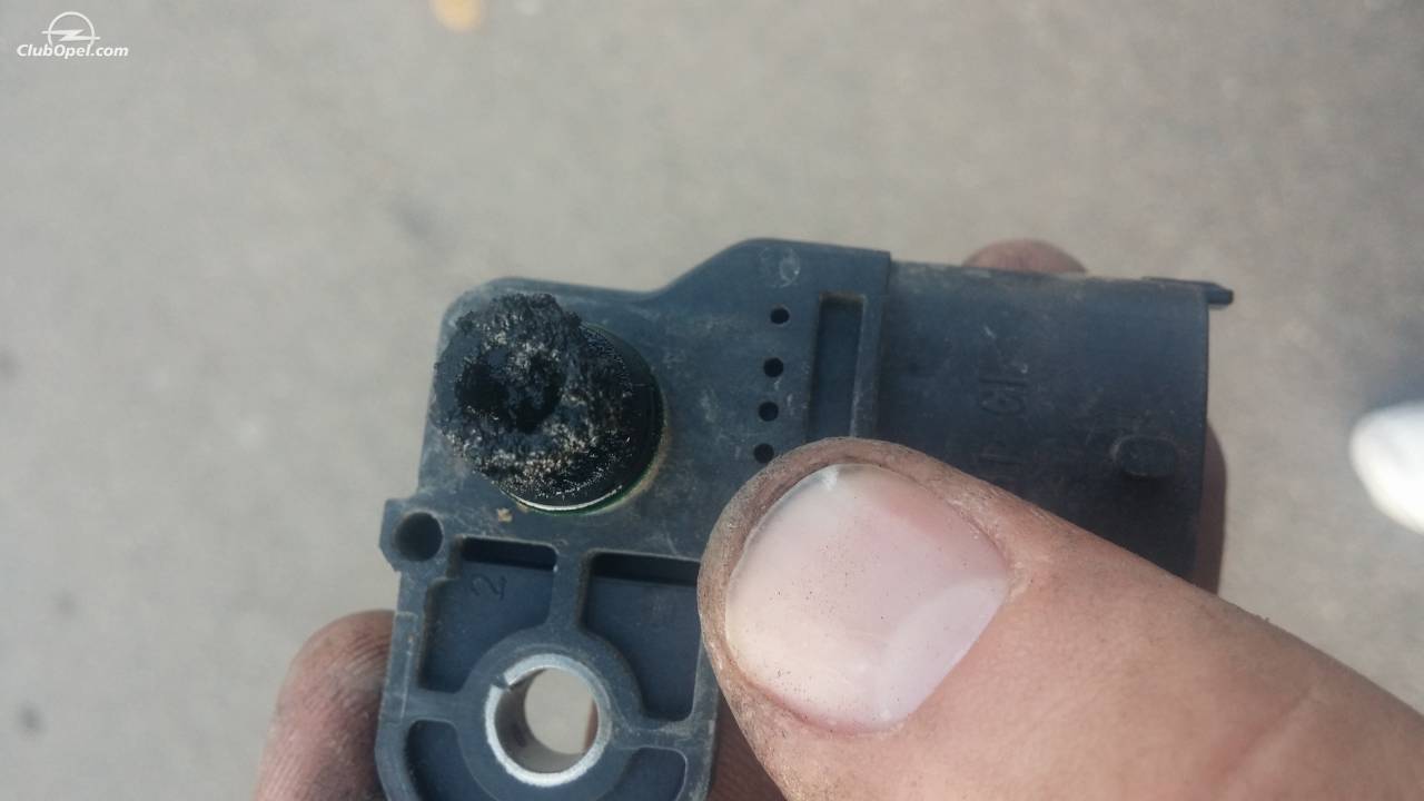

-Nu am reusit sa demontez cutia de la ECU, era prea bine prinsa cu adeziv, si fiinda se innopta am pus totul la loc - oricum se pare ca problema nu era de aici. ( am reusit sa o demontez de pe masina, doar ca nu am reusit sa ii dau baza jos)
# am curatat si senzorul MAP, asa arata murdar:
Rezolvare:
Se pare ca varianta de soft OP-com 2014 blocheaza in nu stiu ce fel comunicarea cu ECU prin CAN, am gasit un post la un baiat ( posibil tot pe forumul asta, nu mai stiu exact ), si pentru a putea folosi interfata, trebuie mai intai efectuata citirea cu softul din 2010, unde am obtinut asta: iar apoi folosit softul din 2014, unde am obtinut asta: . - ce ziceti, este bujia nr. 2 defecta ?
  • dancuciureanu
  • Mesaje scrise: 16,454
Pai schimba toate bujiile
