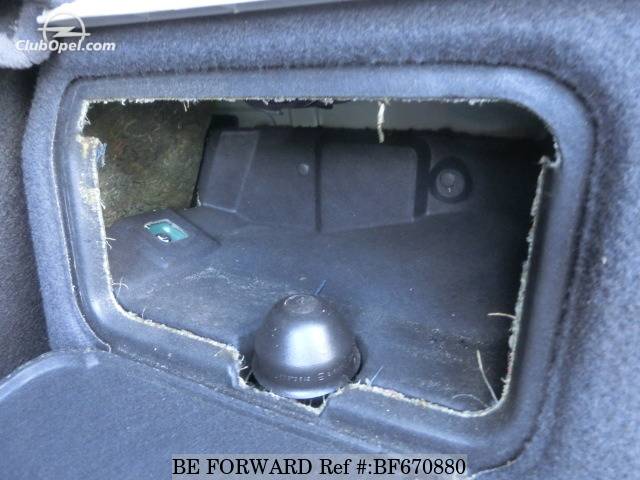

Dupa ploile de acum 2 saptamani. Am gasit mocheta din portbagaj uda, apa in oala rotii de rezerva... Nu-mi dau seama pe unde intra apa... Dar cel mai inalt punct unde am gasit umed este in partea dreapta cum te uiti in portbagaj... Este un locas cred ca pentru mahazia de cd-uri... Am un fir acolo cu o mufa gen cea de la antena de la casetofon. Acolo tin punga cu scule, iar pe punga era apa.
Cum as putea rezolva problema pentru ca toata mocheta era uda, si nu as vrea s-o patesc de fiecare data.
Are cineva idee de ce si pe unde ajunge apa acolo...
Masina are trapa. Poza nu este de la masina mea, dar de acel loc vorbesc, deasupra amortizorului spate.
Multumesc mult.

Bagã-te în portbagaj și pune pe cineva sã ude mașina cu un furtun cu apã, dar insistent, adicã vreo 10-15 minute, dacã e cazul ... Imposibil sã nu înceapã sã aparã apã ... Apoi ia la ochi orice zonã suspectã (sau nu), poate dai de cauzã ... Eu am pãțit-o cu un por(cât un vârf de ac) dela îmbinarea dintre 2 elemente de caroserie: dura ceva, minute bune, pânã se amorsa, dupã care curgea/picura ca la streașinã. Baftã!

In patea de sus ... La haion pe partea dreapta simetric cu gaura prin care intra firele (burduful de cauciuc) din stanga... In dreapta am observat un dop de plastic care nu mai e in toate mintile lui... O sa incerc sa vad ce se intampla. Am mai citit pe un site ca ar putea intra apa pe langa geamul triunghiular, ala fix. Trebuie sa vad, pentru ca urmeaza o perioada mai umeda...
Multumesc mult !
