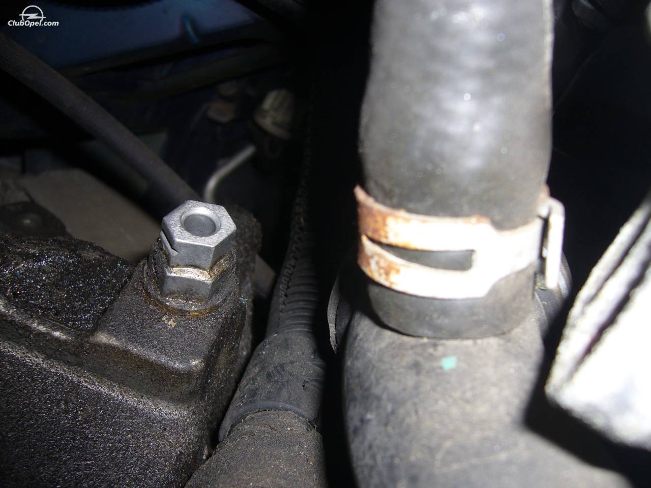

Am cautat pe la cutia de viteze gaura de umplere pentru a pune ulei. Am gasit un buson cu o protectie de plastic pe el, ca in poza. Dar cat se pune?
  • dancuciureanu
  • Mesaje scrise: 16,458
Ala este de aerisire, orice se dilata. Poti umple pe acolo cu surub nivel desfacut, este langa planetara stanga putin sus, cind incepe sa curga te opresti de turnat si-l infiletezi. Pune ulei original GM 19 40 182, cumpara 2L, uleiul vechi il scoti TOT defacand tabla neagra de pe fundul cutiei, garnitura este ieftina, ceva silicon la fel.

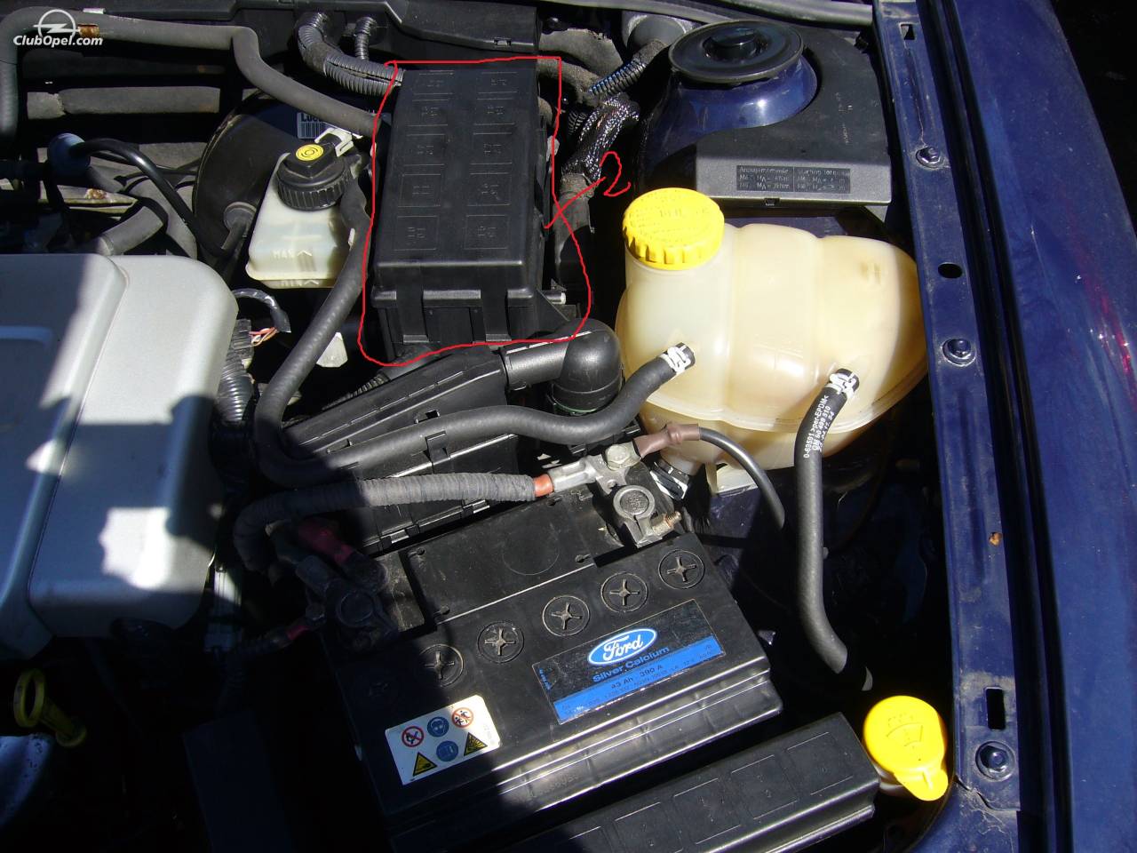

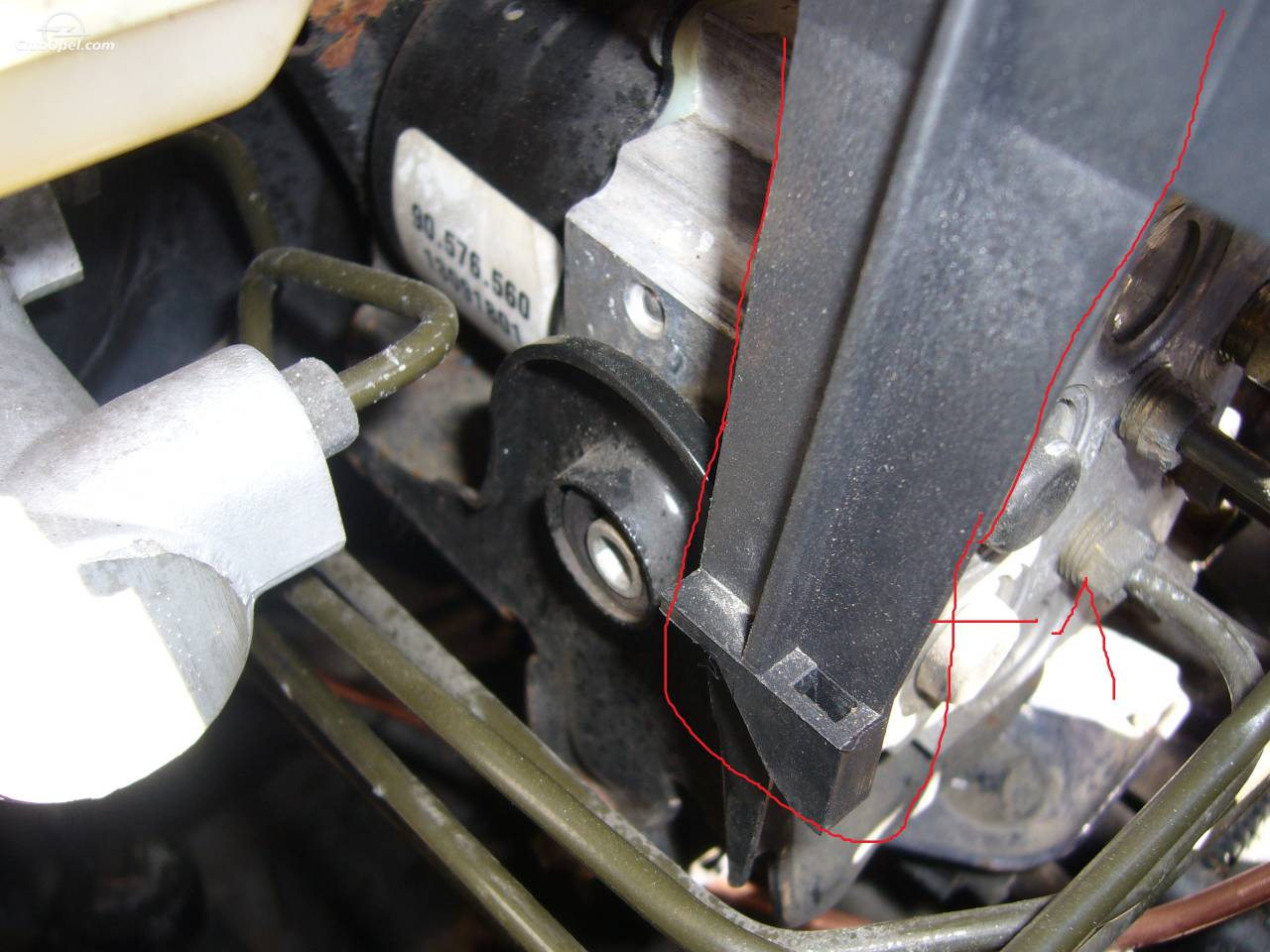

cum se da jos cutia de plastic notata cu 2 din poza care vine deasupra ABS. Sub cutie este un suport de fier in care intra piciorul 1 al cutiei de plastic 2.
se trage de ea? se trage de piciorul 1 in sus?
