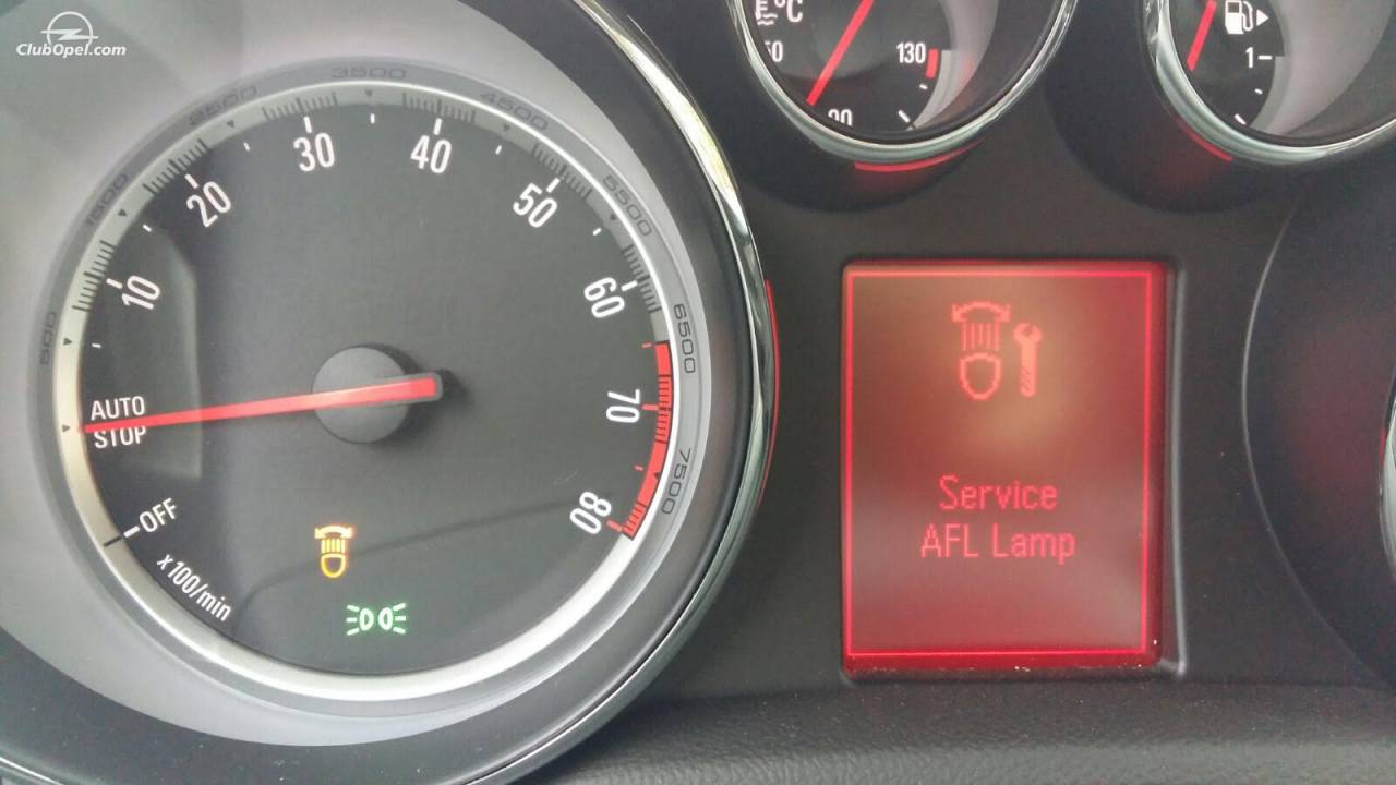

De circa o saptamana, dupa pornirea motorului se aprinde martorul galben si este afisat mesajul "Service AFL Lamp" - vezi poza.
Nu functioneaza faza lunga.
In rest, am verificat (ficat, ficat) si becurile de cornering, semnalizarea, lampile de ceata, etc. Toate lumineaza.
Farurile fac autoleveling la pornirea motorului, totul pare ok.
As dori sa stiu daca ma paste o schimbare de far(uri) sau exista o solutie mai simpla (a se citi ieftina) de remediere? 😊
Am vazut problema si pe alte modele Opel pe aici prin forum.
Ca si curiozitate: ieri nu ploua si mesajul a aparut. Azi ploua de rupe si nu a aparut. Asadar are caracter aleator, aparent fara legatura cu umezeala.
Multumesc anticipat.

Am programat, pana la urma, o diagnoza la Radacini Auto - Bd. Timisoara; programare pentru o zi de sambata, ora 10.
Nu am asteptat, nu am stat la coada, foarte ok.
Rezultat diagnoza: cod eroare: B1462 - circuitul motorului de actionare a farurilor pe orizontala - dreapta.
S-a efectuat resoftarea modulului de comanda a farurilor.
Durata totala de asteptare (predare masina-ridicare masina): 45-50 min.
Am achitat doar diagnoza nu si resoftarea.
Cost: 200 RON, garantie 3 luni.
A trecut deja o saptamana de la resoftare, pana acum totul ok.
  • Sorin1975
  • Mesaje scrise: 27
  • Masina: Mokka 2015
  • Cont inregistrat: 13 Sep 2017
Salutare,
Si acum, concluzia: in far exista o rama a lampii, rama care la mine a cazut pur si simplu cumva oblic pe lampa/becuri si obtureaza miscarile de cornering. Din cauza asta aparea mesajul in bord.
Masina nu a fost lovita, nu au existat socuri... Pentru mine este inexplicabil cum s-a desprins acea rama si a cazut peste bec/lampa.
De cat cornering si leveling a facut rama aia a "sapat", nu mult, cat a avut nevoie, stanga dreapta, in locul unde face contact cu restul...
Asa ca nu mai apare mesajul.
Impactul asupra vizibilitatii nu este sesizabil pentru mine (nu am probleme de vedere si nici ochelari... Inca 😊 )
NU se poate scoate si repozitiona acea rama pentru ca evident totul este capsulat.
Cost far la reprezentanta... Tineti-va bine: 6000 RON TVA inclus.
Asa ca e bine sa ai CASCO, nu ma intrebati de ce. 😃

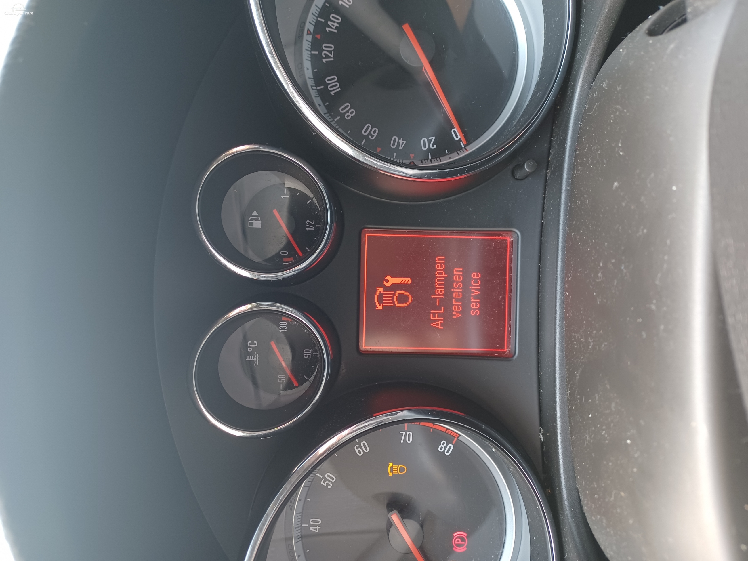

Vã salut.
Sunt posesor de o sãptãmânã al unui Opel Insignia 1.6 benzina fabricație 2009 cu bixenon. Ieri dupã-masã când am ajuns acasã sa aprins martorul AFL service. Masina nu are farurile sparte, crãpate, aburite. Nu a fost spãlatã de cãtre mine. Din câte am sesizat nu îmi merge faza lungã la niciunul din faruri. Pe automat își face ea reglajele din câte am vãzut, corneringul funcționeazã,faza scurtã funcționeazã și ea, la fel și poziția, semnalizarea și luminile de ceațã. Un ajutor dacã se poate.
Vã mulțumesc! [imglb=https://www.clubopel.com/8080/uploads/2023-07/153352_9ztrqcywb.jpg]
