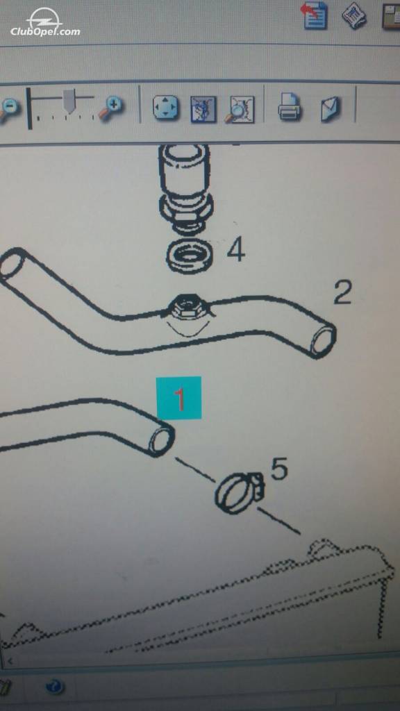

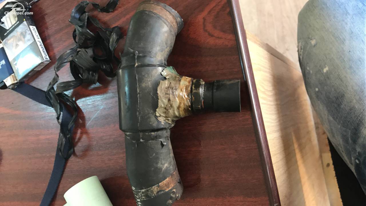

Problema este ca furtunul de apa care ajunge la motor care are atasat și senzorul de temperatura sa spart și nu reușesc sa gãsesc sa cumpãr un alt furtun.dacã ma poate ajuta și pe mine cineva ca am terminat opțiunile pe care le cunosteam .

Se gaseste doar second (dar e destul de greu sa gasesti unul bun) sau se adapteaza cu un stiut metalic cu filet in care intra senzorul. Nou doar daca apare pe ebay (lichidatori de stocuri vechi).
  • Mesaje scrise: 7,312
Varianta rapidã și ieftinã e cea sugeratã de @flavicx...Nu e chiar rocket science...
Posteazã totuși codul piesei, sã vãd dacã-l gãsesc pe sursele mele...

Tai furtunul si scoti bucata de furtun care contine filetul sondei si mergi undeva unde se fac radiatoare de masina si se face din teava de aluminiu la capeti se fac umeri sa tina furtunul la mijloc se gaureste teava si se sudeaza o bucsa filetata cu filetul sondei,teava are 10 cm. lungime. Eu asa merg de 4 ani,cost 50 lei
