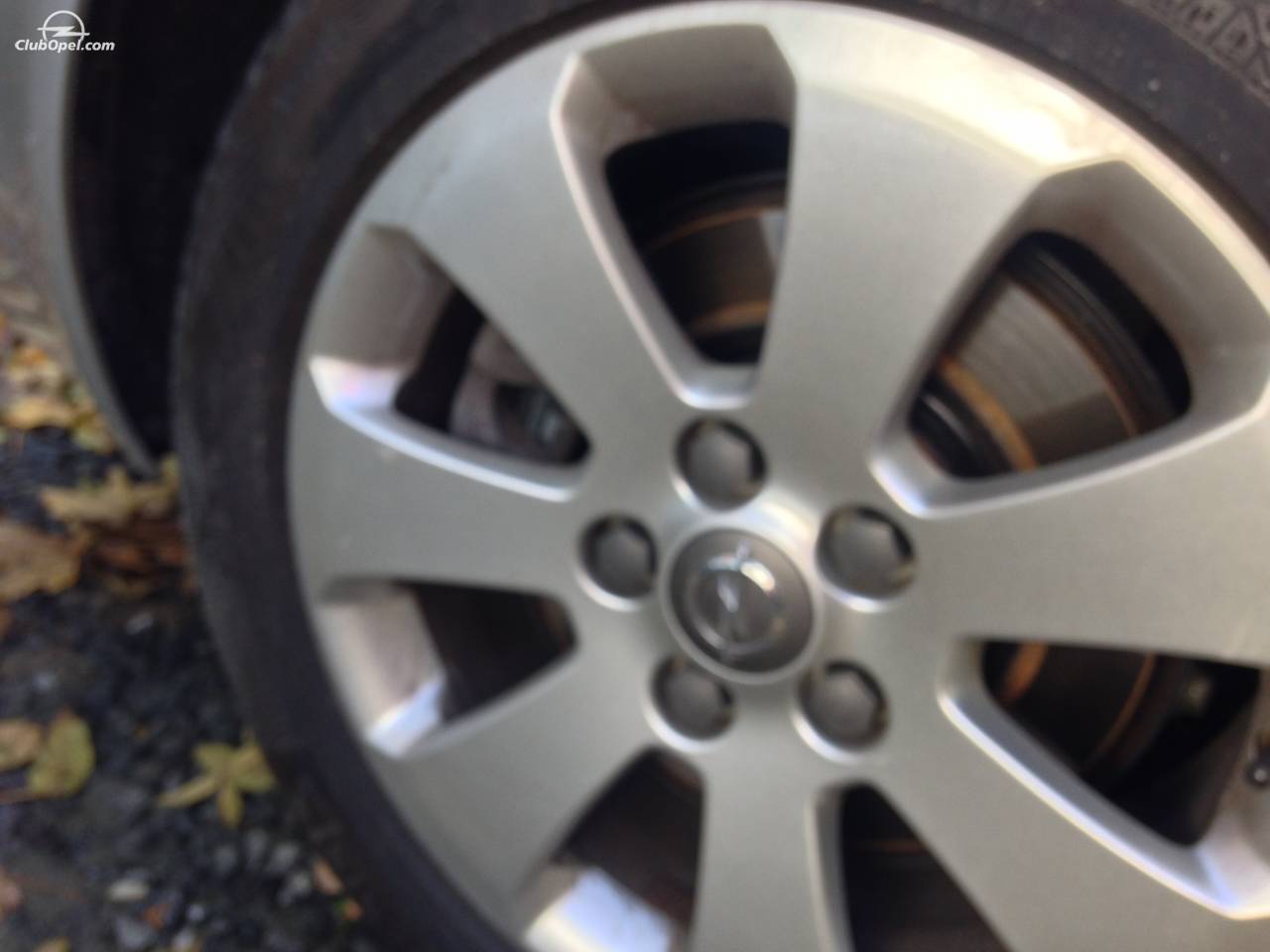

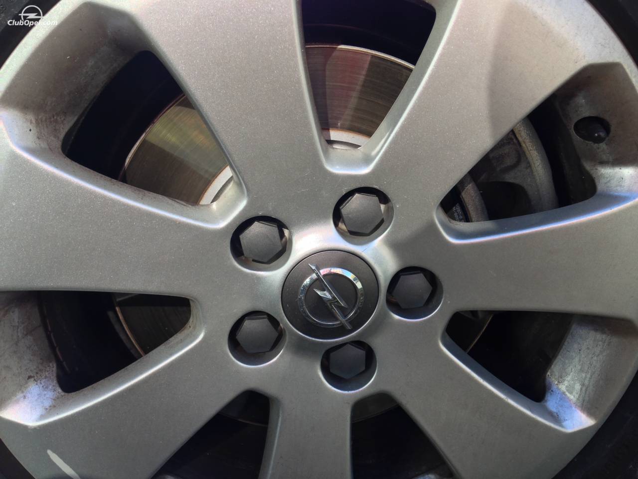

Acum 2 luni am schimbat discurile si placutele de frana, atat pe fata cat si pe spate, iar cateodata aud un scartait atunci cand franez. Credeti ca este prost materialul din care sunt confectionate (marca Jurid) sau nu au fost montate corect ? Atasez cate o poza cu roata din fata si spate, unde se observa ca pe discul rotii din spate exista o ,,banda'' de rugina, unde cred ca nu actioneaza placuta de frana.

Cel mai probabil, este materialul de vinã ... Jurid nu cred cã este cine știe ce marcã...
”Banda” pomenitã nu e o problemã, dacã nu cumva este apãrutã odatã cu montarea noilor plãcuțe: dacã e așa, înseamnã cã ele sunt mai înguste decât cele anterioare, ceea ce nu prea e în regulã, scade suprafața de frânare...asta, din nou, sugereazã ceva despre producãtor...

,,Banda'' de rugina exista si pe vechile placute si discuri. Pentru eliminarea scartaitului, exista in comert vreo solutie de curatat ?
  • Mesaje scrise: 7,409
Soluție dedicatã nu existã ... dar dacã vrei sã-ți faci de lucru, cu rezultate incerte, poți curãța discurile cu degresant de frâne(e special, nu prea conteazã marca/brandul) și eventual plãcuțele le freci pe o bucatã de șmirglu de granulație 300-400, așezatã pe o suprafațã planã... S-ar putea sã dea ceva rezultate, mãcar o perioadã...
