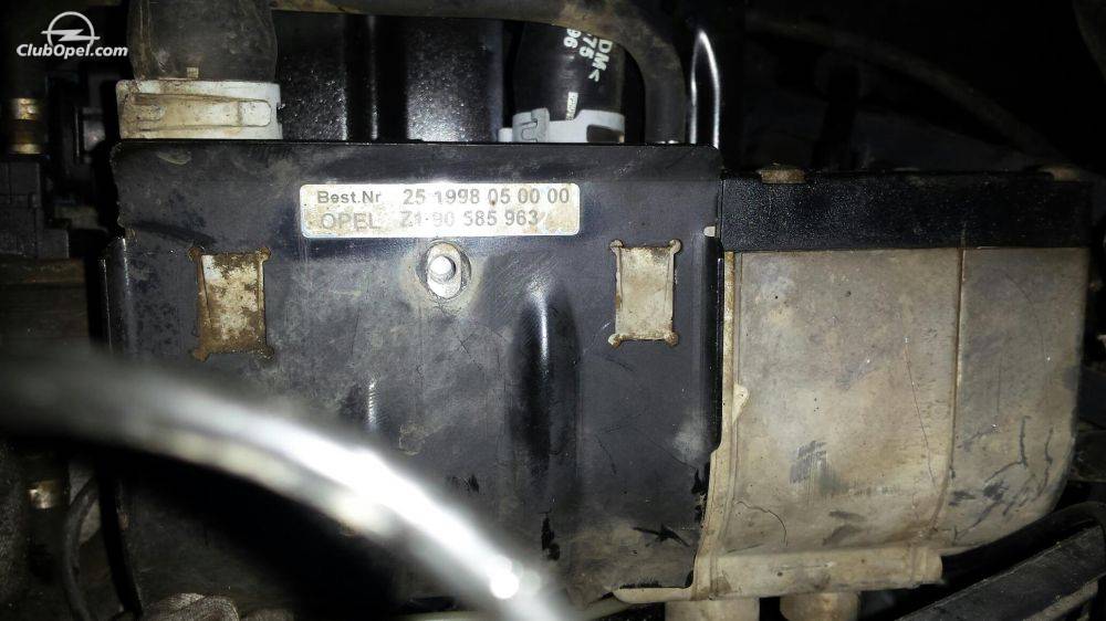

Webasto-ul este original Opel si as vrea sa il testez inainte de a il pune pe masina imi puteti spune si mie cum se leaga firele ?
A fost dezmembrat de pe un Vectra B2 si vreau sa il montez pe un Astra G aceeasi motorizare.

ce ai tu nu este webasto ci este Ebespacher. alea sunt mai nasoale ca si conexiuni si de probat pentru ca din cate stiu eu daca le probezi si nu pleaca de 5 ori corect se blocheaza. cel putin asa am citit pe undeva aici pe forum...
teoretic ca si pornire este ca la webasto, un pin pe care primeste comanda de pornire daca toate conditiile de pornire sunt indeplinite: pompa de combustibil conectata, pompa de apa la fel, bujie ok si apa pe instalatie respectiv alimentarea corecta...
https://www.letonkinoisvarni...er_Control_1.html
aici poate gasesti ceva informatii de ajutor...

Al meu pornea odata cucontactul masini si nu am telecomanda la el.
