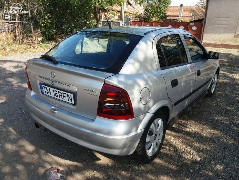

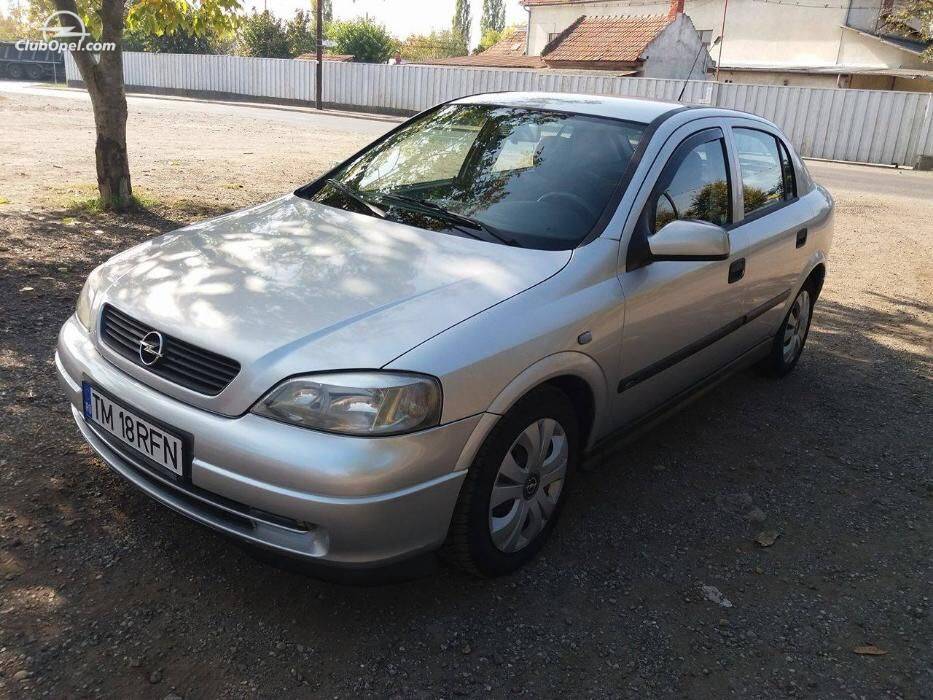

Buna seara. Am cumpãrat un Opel astea G an 2000 motor 2000DTI 16V. Îmi puteti spune va rog cam ce consum au,problemele lor,sau altceva,la ce sa ma astept. Dacã am fãcut o alegere buna.
